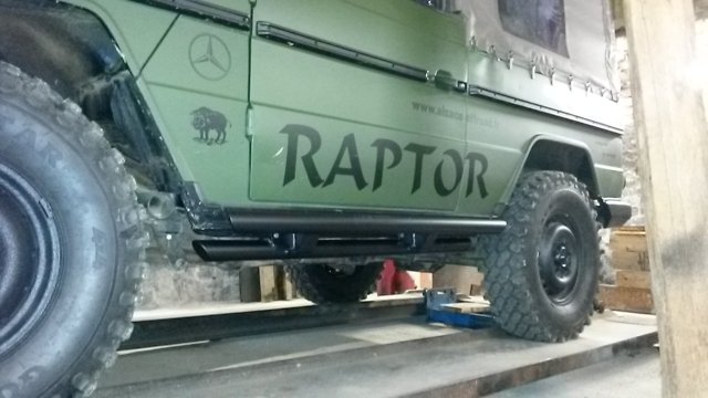

Vous connaissez la peinture raptor ? Il parait que ça ne se raye même pas. Idéal pour le châssis d’après ce qu’on m’a dit...
pour un chantier de restauration à prendre en compte :wink:
Capot, aile, toute les baguettes latérales, calendre, pare choc, panneaux de porte int., le plancher bois coffre wolf jantes, entourage feu, etc...

C'est une peinture avec de la résine + durcisseur...? (comme les casseroles...) indestructible... :wink:

Oui c'est ça.
