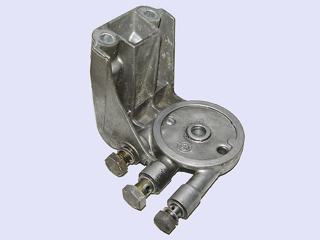

Message par MBjeep63 » ven. sept. 06, 2019 8:57 pm
Le filtre est plaqué sous le support et le gasoil passe par les canaux que l'on voit, une fissure peut en effet laisser passer l'air.
Vue du dessous du porte filtre :

Effectivement, un mécano de mercedes m'a dit que c'était assez fréquent et bien entendu on ne pouvais pas le voir car les microfissures se trouvaient dans les canaux donc invisible à l’œil nu et cause de désamorçage
je viens de commander un support de filtre chez mercedes provenance allemagne
Merci je comprends mieux du coup :mrgreen:
