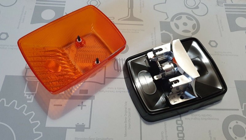

Bonsoir,
Aujourd'hui petit souci une fois de plus pour le clignotant monté sur aile avant coté conducteur et en plus en roulant sur le bitume, même pas en TT.
La coque orange (parfois appelée lentille) est intacte , par contre le support d'ampoule brillant (fixé sur partie plastique noire, voir photo) a cassé une fois de plus.
Heureusement que les fils ont tenu bon. Je ne veux pas mettre des cligno Leds, je garde le modèle original. je ne sais pas si cette pièce se trouve au détail chez MB, ça évite de payer un bras une bricole.
Si par hasard, vous avez ça dans un carton ou un coin de votre garage, pensez à mon G en attente d'une bonne nouvelle, merci de me contacter SVP.
Au plaisir de vous lire ou d'échanger

Bonsoir P....k !!!
66 euros complet chez Mercos ...
C'est fragile et ça vieillit mal...
Je n'en ai même pas un en bon état en réserve.
Messages : 411
Re: Recherche partie du clignotant sur aile pour G 300
J'ai fait une petite modification des socles de clignotants avant.
Avec ce renfort , briser le socle en plastique chromé devient plus difficile.
A partir d'une "sangle en inox" qui sert à EDF pour fixer les goulottes sur les poteaux .

Bonne idée
Il ne reste plus qu’à trouver un poteau EDF ou il y a ce type d’objet !!!!!!!
Je vais voir avec l’alu que j’ai.
