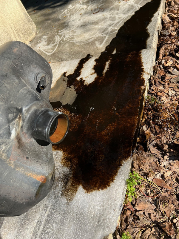

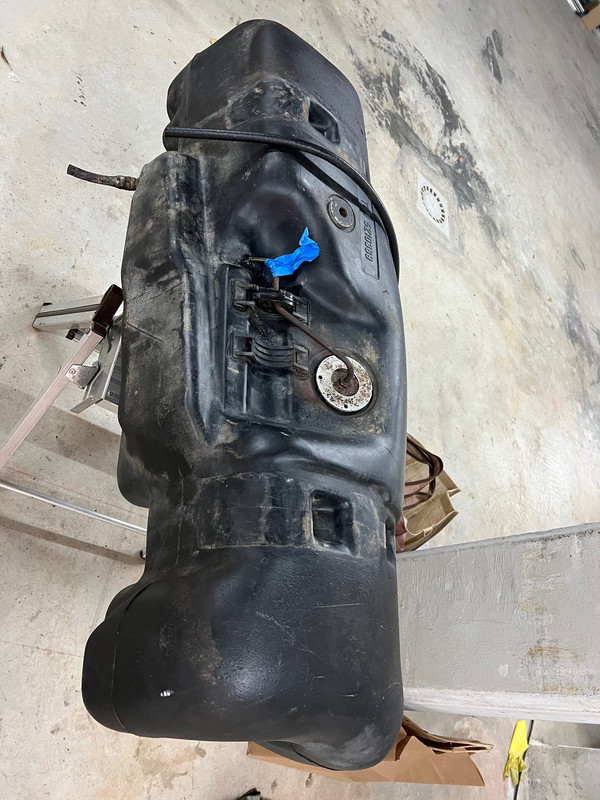

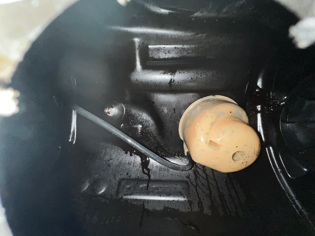

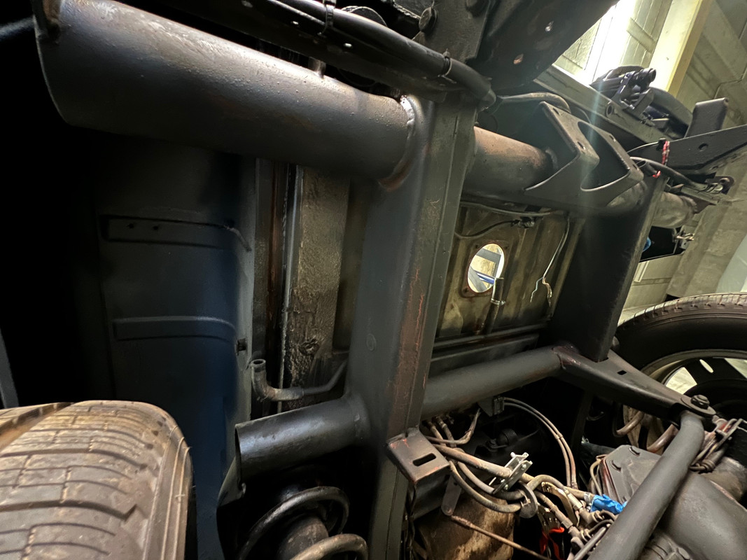

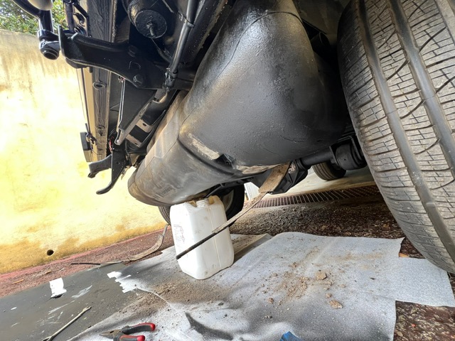

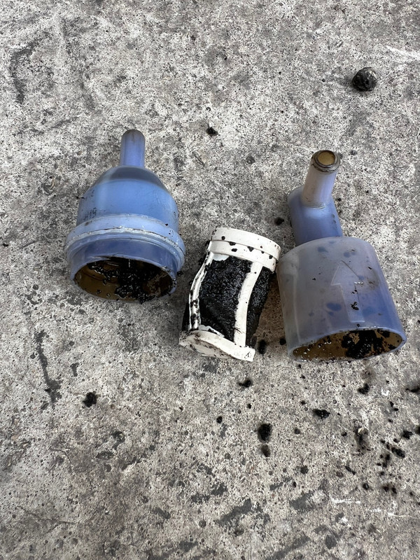

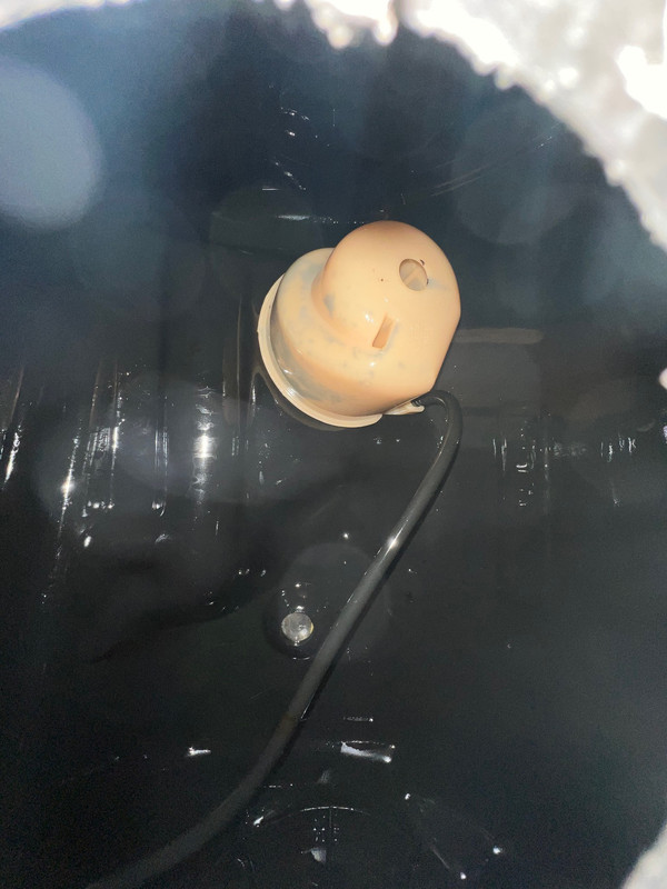

Bonjour ! J'ai décidé de partager avec vous comment j'ai lavé le réservoir de carburant diesel , la raison était que lorsque j'ai acheté la voiture le filtre primaire était très sale, pour retirer le réservoir il faut démonter beaucoup et cela a pris environ 3 heures, après lavage à la vapeur et à l'essence il y a eu un mauvais résultat, puis j'ai utilisé les produits suivants - aérosol pour laver le barbecue / mousse / il faut attendre 30 minutes, un liquide pour nettoyer la vitre de la cheminée, de l'alcool industriel , après chaque étape je l'ai lavé à la vapeur et à l'eau sous pression, beaucoup de saletés sont sorties et je suis content du résultat, il ne reste plus qu'à changer le tube d'admission inférieur du réservoir, l'intérieur du réservoir est propre ! heberger gratuitement
