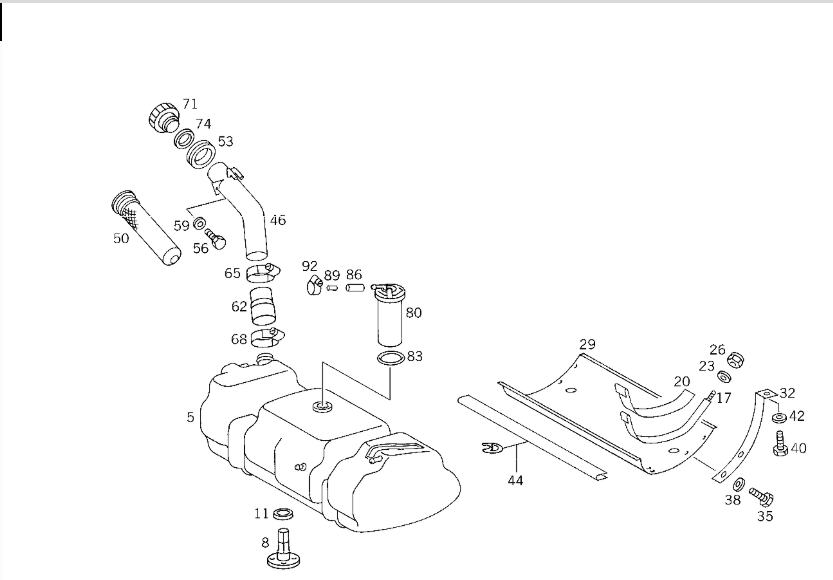

Le filtre que tu as changé, c’est la pièce numéro 8 sur la vue éclatée ci-jointe ?
Merci pour ton retour.
Bonne soirée
William
je vais suivre ses câbles pour vérifier si elle est toujours sous tension ce qui pourrait expliquer le désamorçage.

Tout çà remonte à 6/7 ans, j'ai eu 5 Classe G différents, plus la w140, et toutes mes archives, notées, et/ou, imprimées ne sont pas à portée de main. Hélas.
Mais d'une manière générale, la propreté des circuits d'alimentation, est basique pour un fonctionnement optimum .
Si ton réservoir est plein, attends qu'il soit à une vingtaine de litres, et dévisse l'obturateur pièce n°8. Le risque est modeste!

C'est en effet un gros pré-filtre.
Il faut une GROSSE clé Allen, ou... en faire une toi-même: Une grosse vis dont la tête correspond à l'empreinte (17, 19 ou 22mm, je ne sais plus), 2 écrous bloqués l'un contre l'autre sur le filetage (ou un soudé sur le filetage).
Si plus trop de gazole dans le réservoir, penche le G sur le côté, tu ne perdras pas beaucoup.
Tu verras comme ça si le réservoir est plein de "schmurz"... dépôts gommeux ou moisissures.
Si le G roule souvent, pas de moisi car carburant renouvelé régulièrement.
Quand c'est possible, un tuyau transparent avant la pompe permet de voir s'il y a des bulles (mais pas si le carburant passe quand il n'y a pas de bulles).
Tu peux aussi essayer une nourrice de gazole où tu y mets le retour, comme ça tu testes si le circuit d'aspiration du réservoir est (partiellement) colmaté.

Mais je vais quand même changer le gros pré-filtre n°8 de la vue éclatée cela me permettra de vérifier l'état du réservoir et du coup de présager de l'état des durites...
