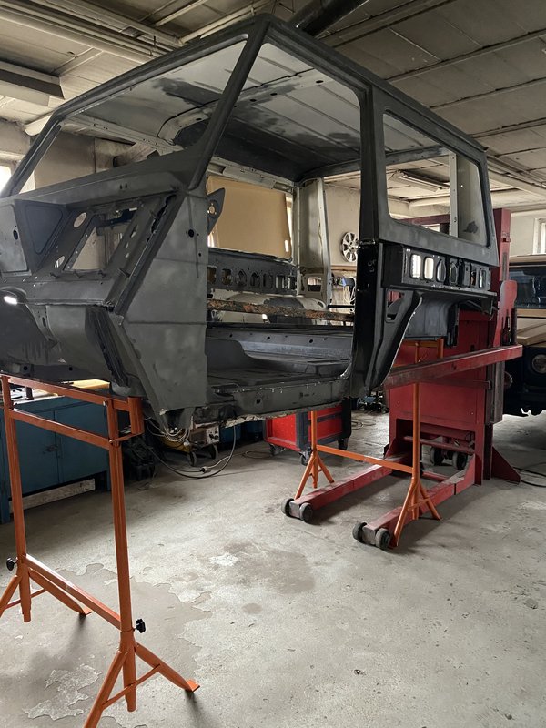

Quelques nouvelles également,
Je me suis acheté une sableuse-aerogommeuse du coup, pour finir le boulot.
Je vais encore me prendre une plieuse pour certaine rustine de tôle.
Il me manque 2 petites tôles pour pouvoir commencer la reconstruction, du coup en attendant préparation, dépointage des tôles à changer et sablage par ci par là
Le châssis est parti au thermolaquage, il devrait revenir semaine prochaine
Je sens que ça va etre tout beau !

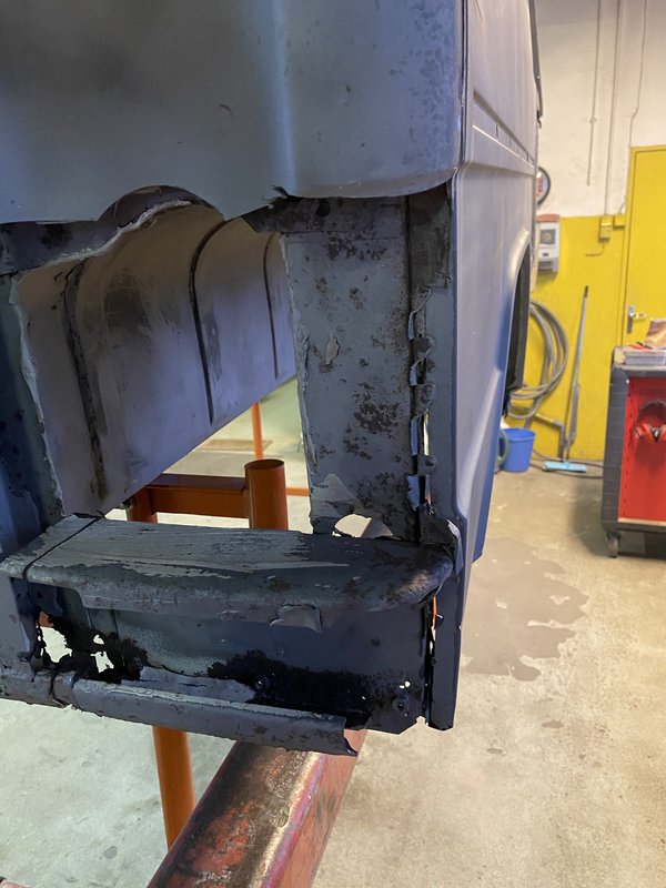

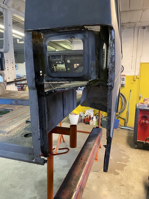

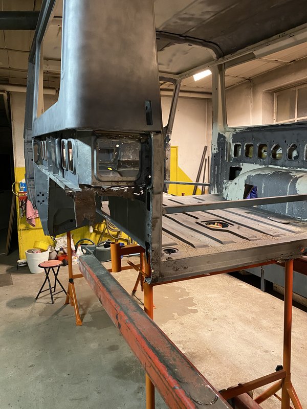

On voit très bien sur la deuxième et troisième photo, le fameux caisson qui se trouve au dessus du phare et qui n'a pas normalement d'évacuation d'eau
Quand j'ai reçu ma caisse de chez Mercedes j'ai foré des trous de 13mm dans ces coquerons creux afin que l'eau puisse s'évacuer, sinon sa devient des vrais lavabos ou il y a de l'eau en stagnation, les trous permettent aussi de laver au Karsher.
Ceci étant il faut impérativement les protégés avec un produit longue durée sur les surfaces intérieures; j'avais utilisé du goudron et de l'anti gravillonage Motip à l'intérieur de tout les caissons dont une partie est accessible par l'intérieur quand la caisse est nue.
Il y a d'autres caissons fermés vers l'avant et les bas de caisse qui souffrent du même problème et aussi les bas de portes et du haillon, là il faut agrandir les trous et idem badigeonné lourdement l'intérieur particulièrement au joint de tôle intérieur inférieur.
Perso toutes les pièces de la face avant, contre ailes, ailes, face av, calandre support et autres qui sont tous en forte section ont été métalisée, ensuite peint à l'hamerite pour les faces int et goudronnés, goudron pour coque de bateau de la marque International
