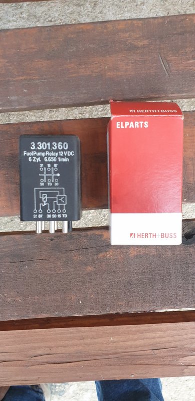

macfun a écrit : lun. mars 08, 2021 5:52 pm Ca le fait depuis le début ?
Si oui, ton relais de pompe à essence est bien un 6 cylindres ?
C'est ce relais qui coupe la pompe en cas de sur régime.
Je ne sais pas si un relais de 230GE peut s'y brancher, mais si c'est le cas, il reçoit plus d'impulsions par tour, donc coupera plus vite.
Dans le genre vicieux ...et une réparation de fortune qui est restée ...
oui j ai changé le relais il y a peu de temps car il fonctionner mal .
il fallait que je tape sous le tableau bord pour qu il refonctionne.
j en ai trouver un sur ebay et c est marqué 6 cylindre dessus mais...
Demain je shunte le relais pour fonctionner en direct et je verrai bien.
300 GD de 1982 BV4
280 ge de 1985 BV5

Merci a tous pour votre aide et bravo macfun;c est bien le relais le coupable.
J ai du l acheté dans les 80 euros !
