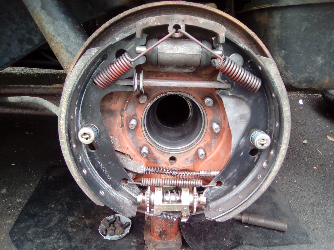

Re: roulement arriere....
Bonne surprise au démontage,freins neuf (mercedes)
La bague exterrieur du roulement tourne dans sa cage ?
BEN44 a écrit : dim. juin 06, 2021 7:14 pm La bague exterrieur du roulement tourne dans sa cage ?
En effet.
Surtout ne pas la coller au Loctite dans le pont.
Le nouveau roulement est à la bonne tolérance de précontrainte.
La bague d'écrasement (avec le joint torique) sert à maintenir les 2 parties du roulement.

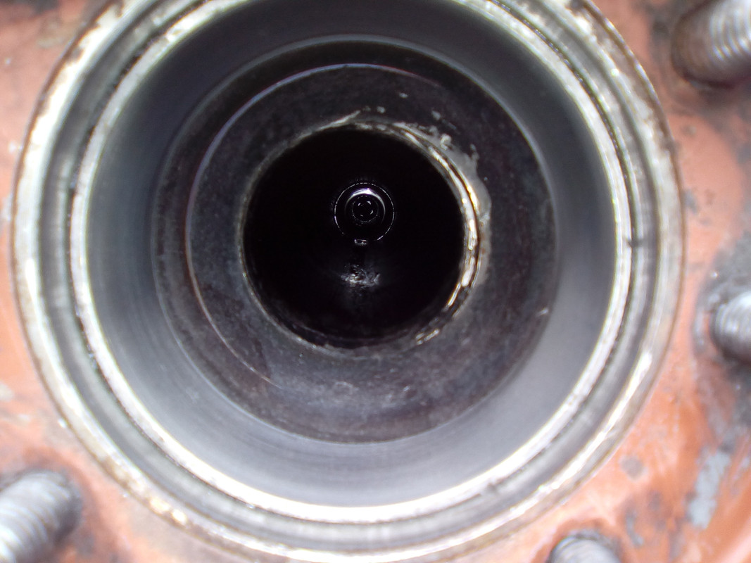

Bon bah pas une bonne nouvelle cette fois...!
Pour moi aussi,l'écrou du roulement sur l'arbre ,bah je l'ai desserrer a la main...
La bague élastique a un choc sur la rainure du joint torique,(et donc portée tres mauvaise...)j'avais une fuite d'huile....
L'écrou a encoches avec des encoches ....en V....
et pour finir une belle coupure de meuleuse sur l'arbre (sans doute pour couper le vieux roulement....)
Soit c'était l'heure de l'apéro ,ou alors un forgeron..... :lol:
Le déserrer à la main, ou avec aucune difficulté, c'est "courant".
Le coup de meuleuse, si pas trop profond, ce n'est pas "grave" même si mécaniquement ça implique un écartèlement dans les règles, ça ne cassera pas.
Polir la portée du joint torique dans le pont, et les portées du joint à lèvre plus celle du joint en fibre.
Et c'est reparti.
