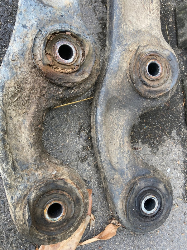

Comme ça ?
Les deux coté sont collés vers le centre du véhicule

A mon avis,ça c’est pas bon :?

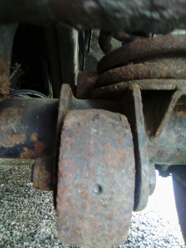

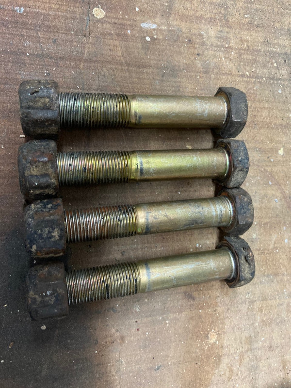

Quand ça se passe bien on est content, visserie mème pas grippée après 27ans et 270 000 km pourtant le véhicule vient d'Allemagne et roule tous les hivers dans le sel...
Le changement était bien nécessaire :

:shock: comme ceux qui étaient sur mon 300gd

en effet ils sont bien fatigués... il y a quelques années sur clermont on changeait les barres sa nous coûtait moins chers...
