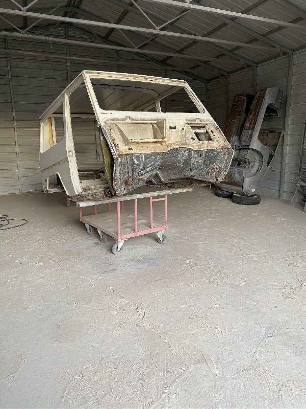

tu as préféré l'aérogommage au sablage, mais le sable fait une surface un poil rugueuse pour l'accroche de la peinture c'est pas mieux?
Messages : 644
didi a écrit : jeu. mai 21, 2020 8:18 am tu as préféré l'aérogommage au sablage, mais le sable fait une surface un poil rugueuse pour l'accroche de la peinture c'est pas mieux?
Le problème avec le sablage c’est que j’ai peur d’avoir mes tôles (ce qui en reste :lol: ) toutes ondulées, en particulier le toit qui est relativement souple.
J’ai déjà vut des caisses avec leurs pièces revenir de sablage où tu peux faire du cross dessus tellement il y a des vagues dans la tôle.

je l'apprends! mais je n'ai jamais sablé que des pièces pleines; et de petites surfaces.
c'est dû à quoi??? un échauffement irrégulier de la tôle??? je suis curieux de savoir! :wink:

Tout dépend de l'entreprise et de l'opérateur.
Un sablage normal ne doit rien détériorer mais si le gars est habitué à faire des godets de pelleteuse il va grenailler ta caisse !!!
Près de chez moi (sud de Bruxelles) j'ai vu une caisse de Porsche 356 sortir du caisson de sablage, à part la dentelle due à la rouille disparue, le reste était tout doux au toucher.

En fait tout dépend de la matière utilisée pour le "sablage" (c'est rarement du sable), de la granulométrie et de la pression utilisée.

Oui en faite c’est comme vous dites tout dépend du gars qui sable et du matos utilisé, il ne faut pas forcer au même endroit trop longtemps sinon la tôle chauffe et le panneau peut se voiler.

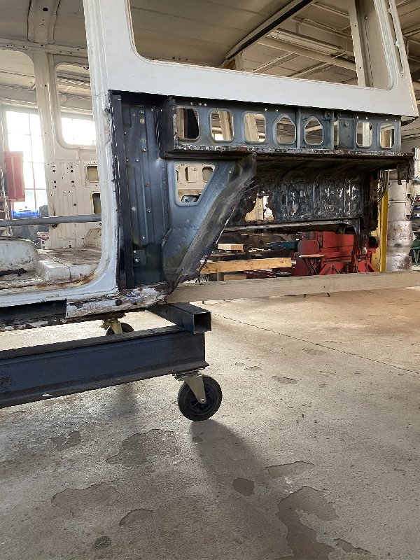

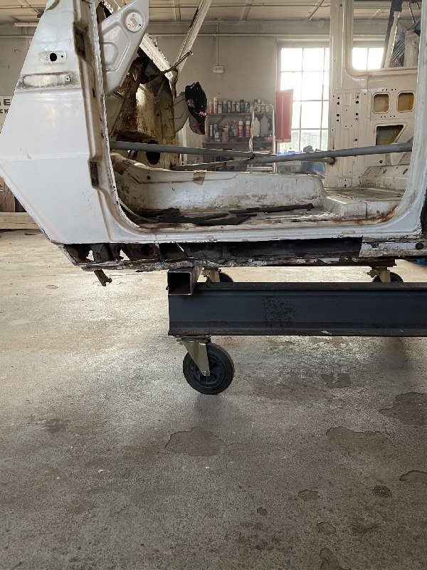

Messages : 644
Ça y est, je l’ais déposé hier soir, il devrait avoir,finit d’ici 2 semaines suivant son planning :wink:
Maintenant on va pouvoir attaquer le châssis... :mrgreen:

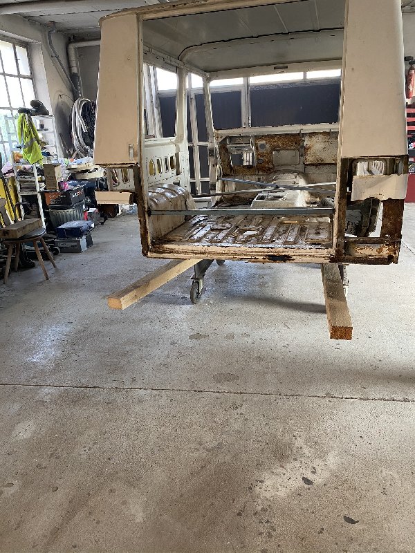

Chapeau,
J'ai vu que tu as du rajouté des barres de forces pour que le carrosserie ne se déforme pas.
Lorsque j'ai commandé chez MB en 1998 une caisse complète courte nue comprenant les deux portes et la porte haillon, la caisse .....était tout à fait rigide. (en gros 3.500 euros à l'époque)

Messages : 644
maclauriver a écrit : sam. mai 30, 2020 11:41 am Chapeau,

Merci,
Oui c’est au cas où, bien que la caisse soit encore bien rigide mais je préfère assurer le coup :wink:
J’avais également demandé pour le prix d’une caisse neuve, mais elles ne sont plus disponibles depuis 10ans maintenant, mais pour 3500€ je n’aurais pas hésité non plus, actuellement ça ne suffit même pas pour les 2 portes et le coffre :?
