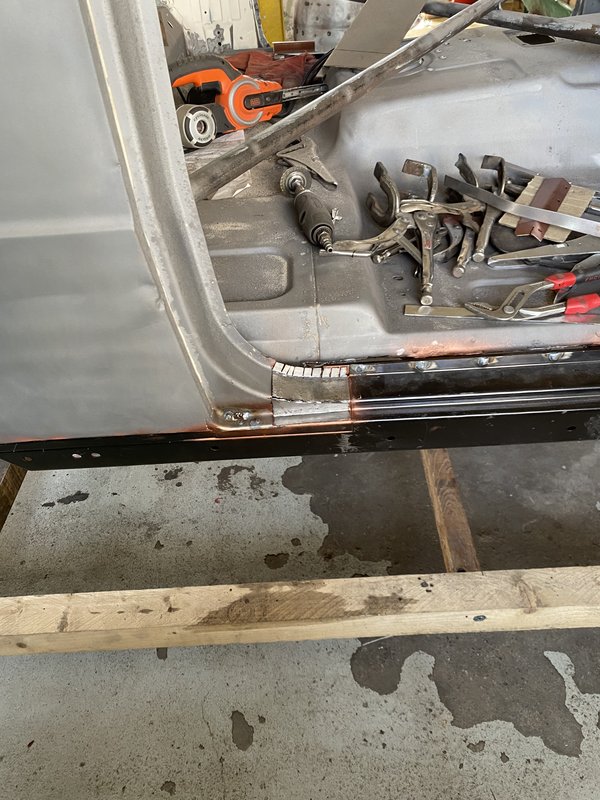

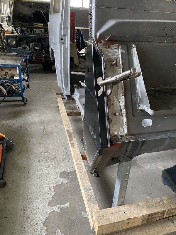

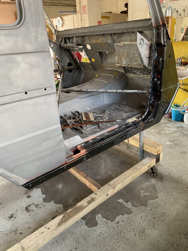

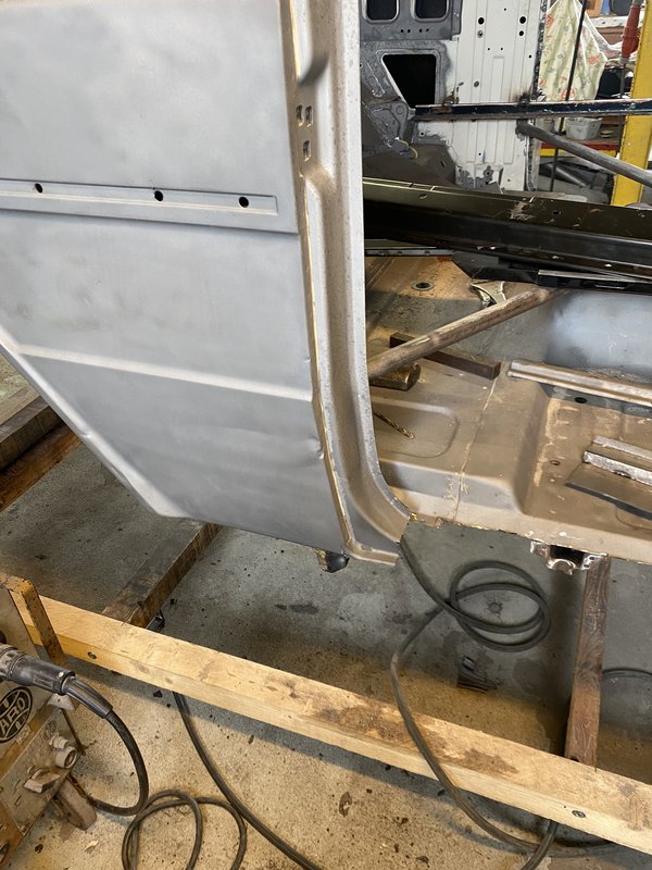

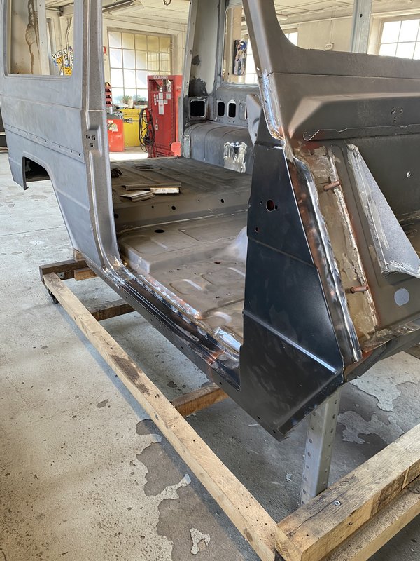

Je me suis attelé à l’autre côté :
:D

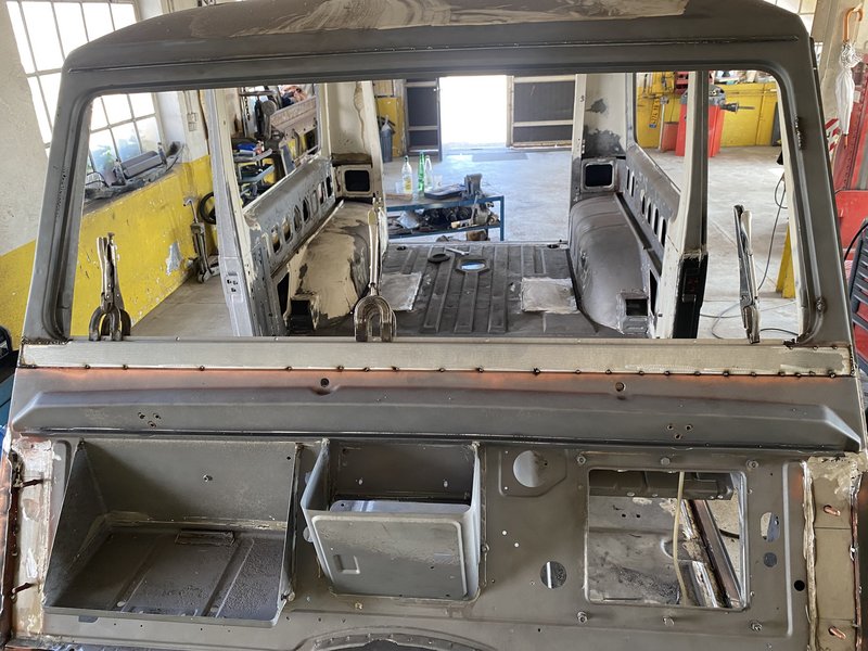

Encore quelques bricoles à finiolé, la baie de pare-brise et la tôlerie sera enfin finie :D

guillaume57 a écrit : sam. juin 03, 2023 6:16 pm https://www.ebay.fr/itm/154988249981?_t ... 6054557691
J’ai trouvé ça sur ebay pour mon cadre de pare-brise, quelqu’un a déjà testé ce style de pièces de carrosserie par hasard au niveau de la qualité de la tôle et de l’ajustement ?
Car en origine c’est quasi 1000€ à quelques euros prêt :shock: :oops:
C'est tentant en effet ...
Mais à voir sur place, parce que quand l'annonce indique de 1979 jusque 2021, je me pose des questions ...
Messages : 642
macfun a écrit : sam. juin 03, 2023 7:19 pm
Oui c’est ce que je me demande aussi, surtout que quand tu regardes la référence entre un 460 et les premiers 463 ce n’est pas la même…
Messages : 424
Message par bruno jordan »
J'ai commandé il y a quelques temps sur un site équivalent un coin d'aile AR et bof bof, comme j'ai fait une peinture raptor après c'est passé mais sinon il y aurait fallu mastiquer pour enlever les défauts d'emboutissage.
edit: je crois que c’était ce site
Messages : 642
bruno jordan a écrit : dim. juin 04, 2023 9:19 am J'ai commandé il y a quelques temps sur un site équivalent un coin d'aile AR et bof bof, comme j'ai fait une peinture raptor après c'est passé mais sinon il y aurait fallu mastiquer pour enlever les défauts d'emboutissage.
Merci pour ton retour, je prends en compte, je me tâte et sinon je ferais une tôle sur mesure comme je l’avais déjà dit plus loin.

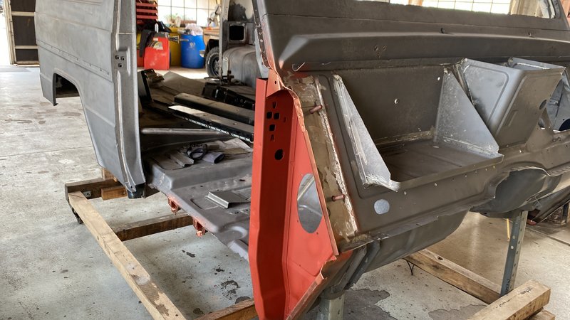

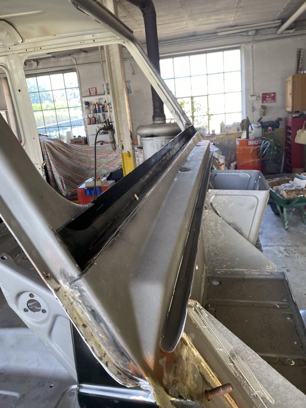

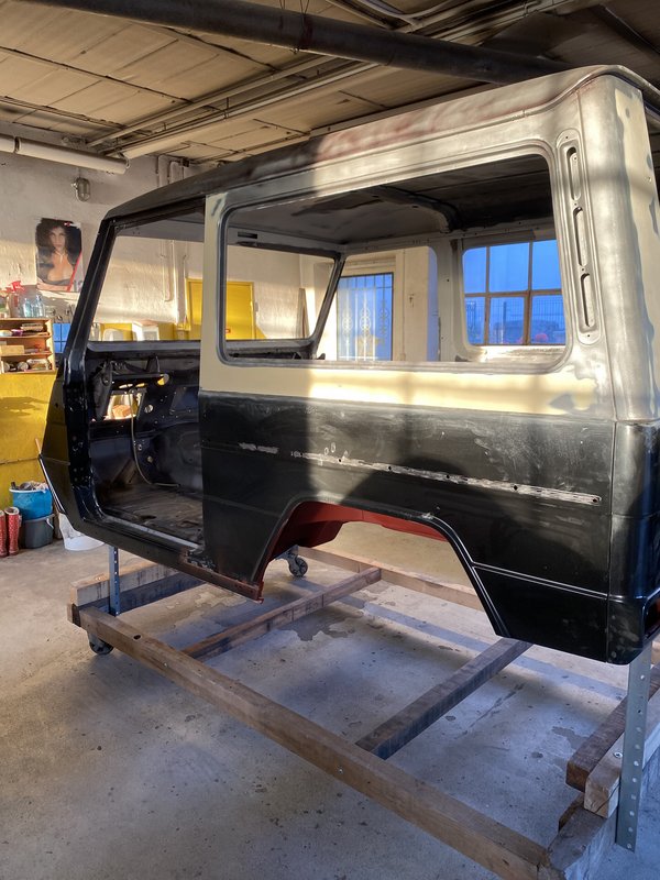

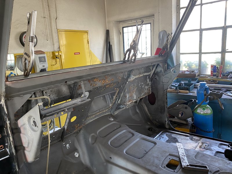

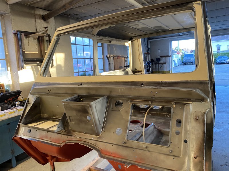

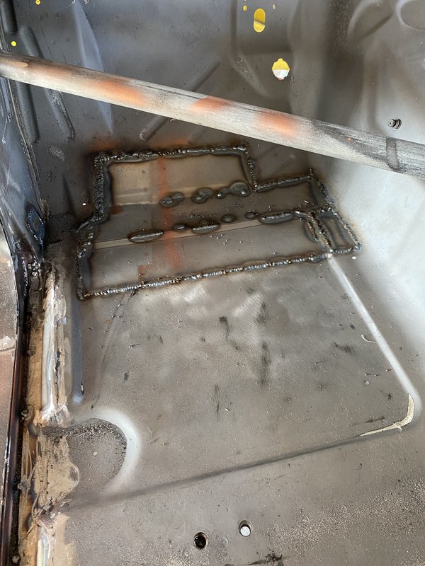

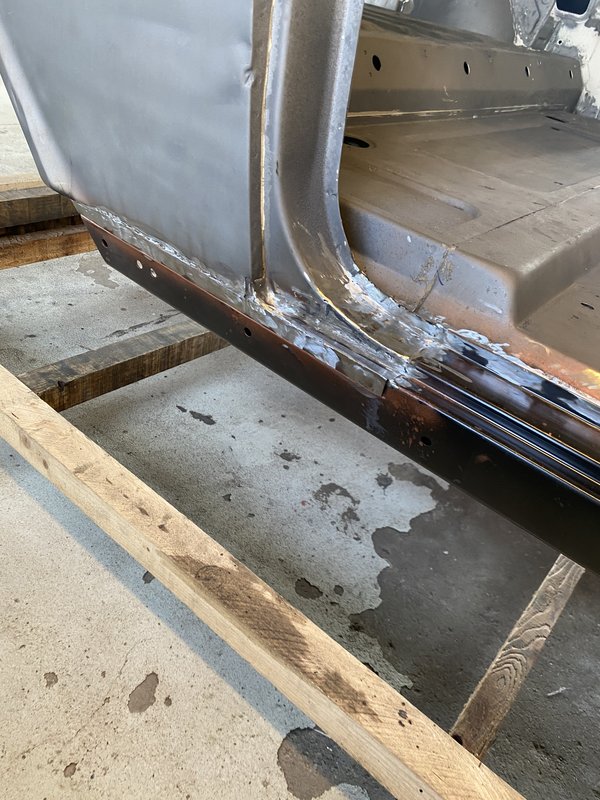

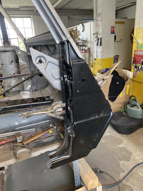

Du coup j’ai fais faire 2 tôles sur mesure en 1,5mm
Encore quelques détails en soudure, meulage et on va pouvoir attaquer la suite :D
Messages : 7221
Ca c'est du VRAI travail de carrossier !!!
L'ultime c'est le gars qui gère la roue anglaise et le sac de sable, pour former sur un gabarit en bois.
Plus les bordeuses et moulureuses, et les louvres ...
Par example l'équipe en UK qui refait les capots et faces avants des Jag Type E pour Jaguar Classics (70 heures ...)

beau travail, encore un certain temps afin de faire les soudures sans gondoler

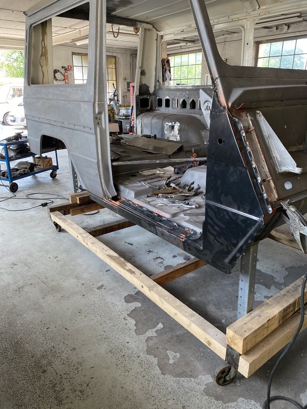

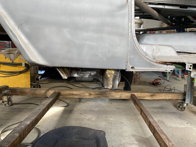

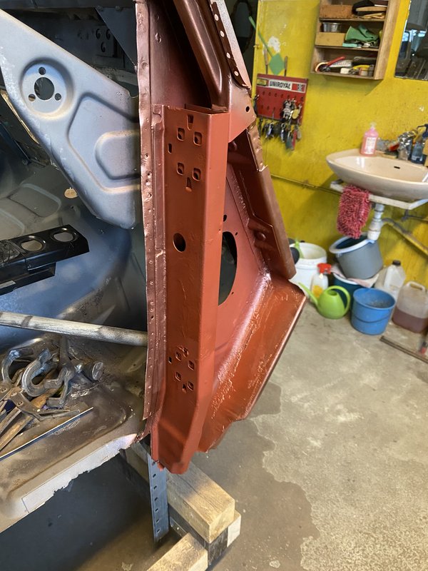

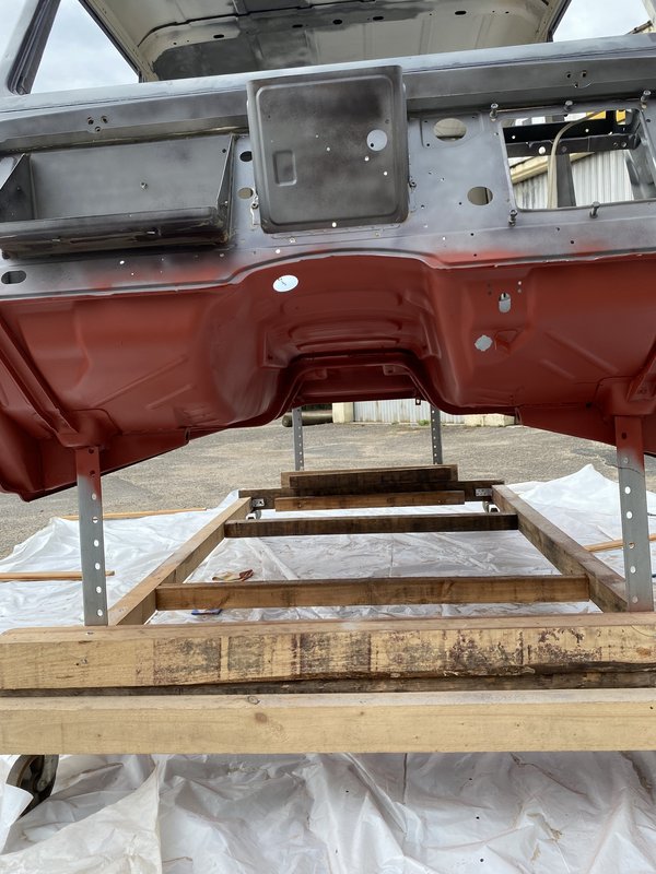

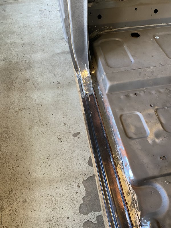

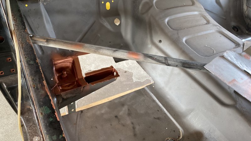

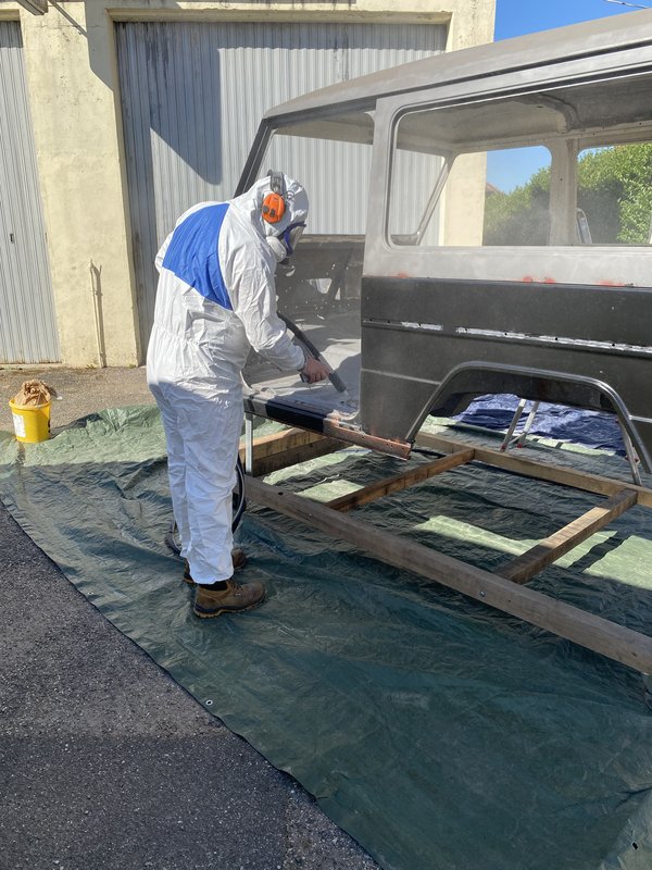

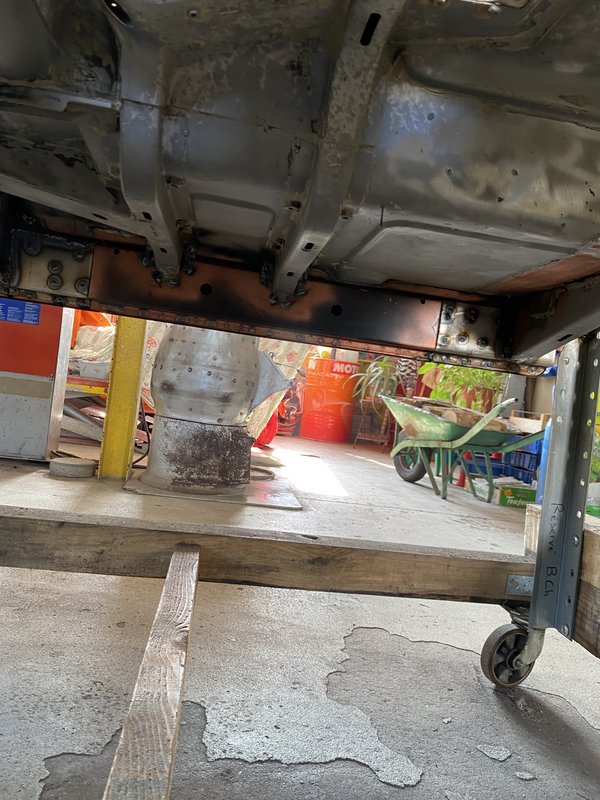

La tôlerie étant finie, un petit sablage pour les coins qui avaient repiqués depuis le temps puis traitement antirouille.
Pour la partie haute c’est un traitement où l’on peut mastiquer par dessus, idem pour le soubassement plus un apprêt antirouille rouge de finition qui va être jointer par dessus plus blackson pour finir avec une peinture noire mat.
Maintenant place au mastic :

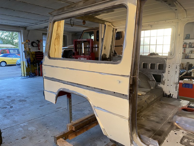

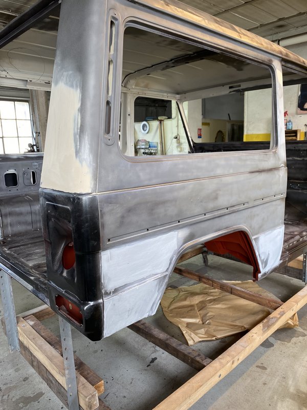

Le masticage continue :
L’aile arrière pas le choix de la mastiquer quasi complète, pas forcément une grosse couche mais pleins de petits défauts, l’ancien propriétaire lui en a fait voir de toutes les couleurs :mrgreen:
Encore bien caler tout ça, mais ça avance.
