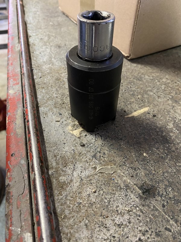

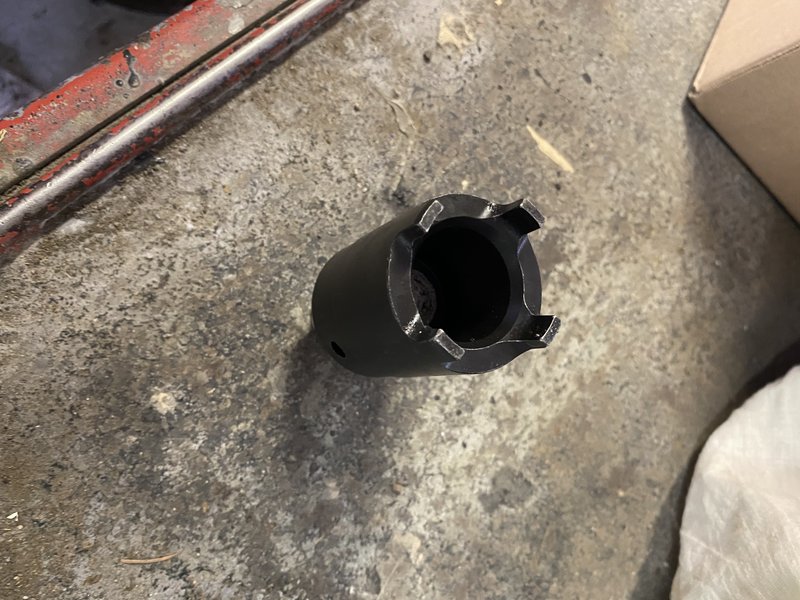

Merci pour toutes vos réponses et vos conseils et merci Wehrwolf pour ta proposition, mais du coup j’ai commandé l’original chez Mercedes pour 40€, elle me servira encore pour les autres
Mauvais embout pour boulonneuse - ce doit etre du "high tensile steel"
Donc metal noir comme la douille et pas du chrome vanadium
Mais bon si on exagere pas ca passe aussi

Effectivement tu as raison Wehrwolf, mais je ne l’avais que en chrome celle-ci, mais pour les douilles standards je les ais en noir.
Merci pour les précisions
