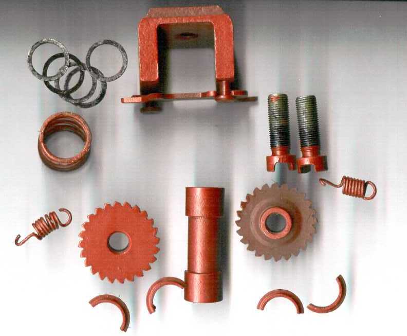

Re: W460 W461 régleur frein PERROT
Bonjour a tous,
la photo du "régleur"(rattrapage de jeu automatique) , peint en antirouille rouge ?
Attention la peinture peu gener(bloquer) les rotations et l'enclenchement des roues dentées ...!(mauvais fonctionnement)
Préférer de la graisse cuivre,
Bonnes réparations
benoit
Messages : 422
La photo du regleur en pièces peintes en rouge , je l'ai prise sur le site de Hanshehl ici :http://www.hanshehl.de/tipp31.htm
Parce ce que la disposition des éléments permet de les désigner selon leur position sur la photo.
Je rejoins entièrement ta remarque. D'ailleurs, d'origine la plaquette (qui par son mouvement provoque la rotation pas à pas des roues dentées) n'est pas peinte, mais nickelée ou chromée , et de ce fait n'a pas lieu d'être enduite ni de peinture ni de lubrifiant.

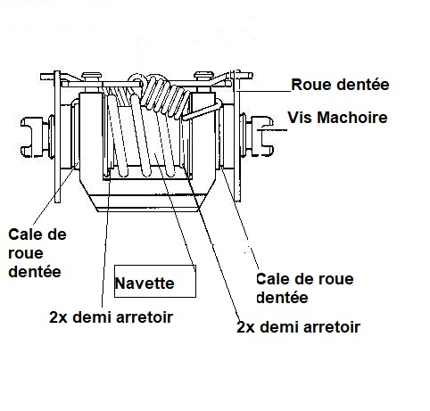

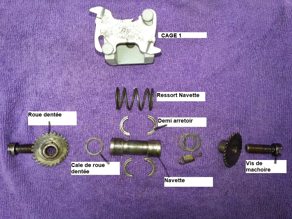

Le régleur n'est pas facile à démonter.
La plaquette 115 qui est sur le dessus de la cage est impossible à enlever sauf à extraire un des plots. J'ai renoncé bien qu'ayant réussi à chasser les
goupilles mecanindus ( dia3mm) qui les verrouillent . Si jamais un plot vient à casser , la cage est à mettre au rebut.
Mais le démontage de la navette peut se faire sans enlever la plaquette 115.
Les deux photos montrent comment la navette est maintenue en place.
De chaque coté du ressort de la navette se trouvent deux demi arretoirs (en INOX svp !) autour desquels se place la première spire du ressort
de sorte que les arrétoirs ne peuvent s'échapper. Et comme ces arretoirs sont au diamètre de la partie centrale de la navette , la navette se
trouve limitée en translation. 5mm environ de chaque coté.
Ce déplacement de 5mm de la navette est nécessaire pour que la roue dentée tourne d'une dent.
Pour que la roue dentée fasse un tour complet , il faut que l'une après l'autre chacune des 28 dents se présente devant le cran .
Comme la vis de machoire et le filetage interne de la roue dentée sont au pas de 100 , pour que la vis de machoire se déplace
de 1mm en rattrapage du jeu, il faudra au minimum 28 déplacements de la machoire concernée marche avant et marche arrière.
Tout ce long discours, pour mettre en évidence que lors du remontage du régleur sur le flasque de frein , il y a intéret à approcher manuellement
la position des vis de machoire au plus près.
D'autant plus que le dispositif auto-serreur ne peut fonctionner que si les jeux sont au minimum de part et d'autre de la navette.
Bon j'arrète là, j'ai mal à la tête....

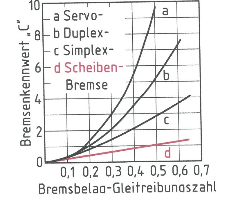

Depuis quelques temps, j’avais sous les yeux ce graphique :Image
qui représente en abscisses (0,1- 0,7) la valeur (calculée) de la force d’application de la garniture de friction sur la partie freinée, compte tenu du coefficient de friction du matériau de friction en fonction du matériau freiné. Pour quatre différents types de freins.
Plus simplement, la force avec laquelle le pied appuie sur la pédale de frein.
Toutes proportions gardées.
Toutes les garnitures de freins n’ont pas les mêmes caractéristiques, pas plus que la fonte, l’acier, la céramique ou le carbone.
Ne peuvent être comparés que des tambours de diamètre et largeur identiques, il en va de même, des surfaces en cm2 des garnitures, des vitesses de rotations, etc, etc.
La comparaison devient plus délicate avec un frein à disque.
J’imagine qu’on aura comparés trois freins à tambours à un frein à disque à un seul étrier, pouvant prendre place dans le diamètre intérieur d’une roue identique. Les quatre étant mis en œuvre sans assistance,( pour ce qui est des courbes présentées sur le graphique).
Ceci étant posé, on voit immédiatement que la courbe (droite !) du freins à disque est très nettement en dessous de celles des freins à tambour. C’est pas un scoop. Attendu que la force de freinage d’un frein à disque ne résulte que de la force avec laquelle la garniture de friction est sur le disque. Il n’y a pas d’effet auto serreur .
Enfin pas tout à fait ; car en s’échauffant, le disque se dilate et, du fait, augmente le serrage. A l’inverse d’un tambour.
Petit rappel ;
tracé a : frein à tambour auto serreur ( Perrot) dit duo-servo
tracé b : frein à tambour, deux cylindres à un piston deux points fixes, et variantes
tracé d : frein à disque
tracé c : frein à tambour « classique » un cylindre, deux pistons, un point fixe.
Où je veux en venir ?
Dans les post précédents ; je posais la question de savoir quel était l’intérêt du système Perrot à l’arrière du Classe G et de l’interaction avec le limiteur de pression de l’essieu AR ?
En réponse, je propose l’hypothèse suivante.
Le système Perrot fait que la force de freinage obtenue est cinq fois plus élevée que celle d’un frein à disque, pour une force d'appui sur la pédale, aussi bien en marche avant qu’en marche arrière.
Que cinq fois plus de force, en marche avant n’apporte aucun avantage, en effet pour empêcher le blocage , un limiteur de pression a dû être ajouté.
Et que de plus, le Classe G est équipé d’un amplificateur de freinage à dépression ( Mastervac ) dont la fonction première est de réduire la force nécessaire à appliquer à la pédale pour actionner efficacement les freins à disque.
Sachant que la dépression n’est disponible que lorsque le moteur tourne (faisant abstraction de la boite à œufs et de la traverse cylindrique- réservoir de vide, pour le moment )
D’où, on peut déduire que le système Perrot n’est vraiment justifié que :
Lorsque la charge est élevée sur l’essieu AR
Lorsque la dépression est à zéro,
ET que le véhicule est à basse vitesse en marche arrière.
C’est-à-dire lorsqu’on vient de caler le moteur en côte et que l’auto part en marche arrière.
