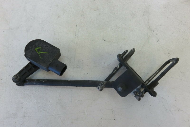

1. Est-ce qu'il y a déjà les capteurs de déplacement de roue sur le tien ?

1. aucune idée! à quoi servent ces capteurs et comment savoir s'il en est équipé?macfun a écrit : ↑ven. nov. 13, 2020 12:18 pm 1. Est-ce qu'il y a déjà les capteurs de déplacement de roue sur le tien ?

1. Ce capteur est lié au tirant de pont :G500 CH a écrit : ↑ven. nov. 13, 2020 5:05 pm1. aucune idée! à quoi servent ces capteurs et comment savoir s'il en est équipé?macfun a écrit : ↑ven. nov. 13, 2020 12:18 pm 1. Est-ce qu'il y a déjà les capteurs de déplacement de roue sur le tien ?

1. Je ne pense pas qu'il y ait ces capteurs sur mon modèle (je regarderai demain). C'est aussi ce qu'on appelle capteurs de vitesse?

Ce capteur n’est pas pour la correction de site des feux xenon??

Possible, je ne connais pas sa fonction.
L'ESP utilise peut-être simplement des capteurs d'accélération ...

C'est bel et bien pour le réglage dynamique des xenons
ESP est "piloté" via les capteurs de vitesse de rotation dans les ponts au niveau des roues, les capteurs de vitesse axiale et longitudinale, le capteur d'angle de braquage, le capteur à la pédale d'accélérateur et les capteurs moteur (couple, injection, etc...).

Donc s'il y a un des nombreux capteurs qui a un problème ou à qui la réhausse ne plait pas, ça met le foutoir... et la cause de mes soucis réside peut-être dans l'électronique. D'un point de vue mécanique, je pense que tout a été vu et revu. Et aussi le chef d'atelier d'ORC a quand même passé quasi une matinée sur le sujet. J'imagine qu'il connait l'engin et son kit suspension! Parcontre, je ne sais pas du tout ce qu'il a regardé/vérifié. Je ne parle pas allemand et c'est la commerciale qui a traduit. Aussi je n'ai pas eu accès à l'atelier.ronan83 a écrit : ↑dim. nov. 15, 2020 11:31 amC'est bel et bien pour le réglage dynamique des xenonsrien à voir avec l'ESP.
