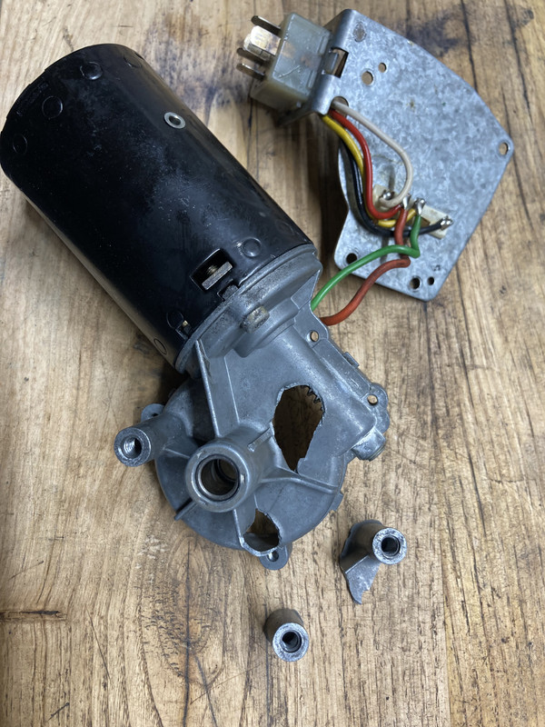

Je cherche un moteur d’essuie glace avant pour mon 350 GD.
Réf Bosch 0 390 246 137
Même avec moteur électrique HS, je peux récupérer le carter du réducteur.

Il est tombé ?
Ressouder (si alu soudable) avec le carter fixé sur une plaque ?

Non il n’est pas tombé, les vis des trois fixations étaient desserrés, il s’est mis en travers et les efforts ont fait le reste.
Je vais tenter un collage à la colle bicomposant en « coffrant »😁😁 autour des trois fixations en utilisant la plaque de fixation d’origine qui elle est fixée sur le tablier avec des Silentblocs.
Difficile à souder( enfin pour moi) c’est pas épais…😬
