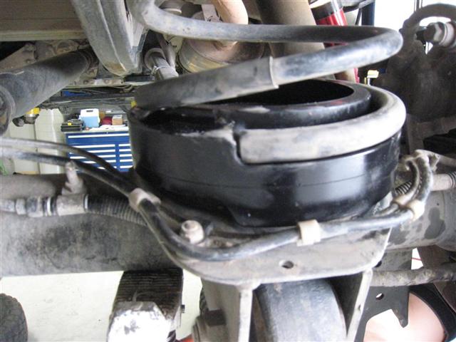

Un fer plat pour la hauteur voulu et 1 spire de ressort:
image gratuite
Ohne G geht nichts :shock:
Re: Cherche cale de ressort
Ca, au USA, AV/AR :
http://www.g-wagenaccessories.com
Il y en a d'autres qui vendent ces cales.
Je pense aussi en avoir vu de différentes hauteurs sur un forum anglophone.
Si on rehausse pour le look, on tend à forcer sur les caoutchoucs des bras, et on modifie la géométrie du véhicule.
Mettre des cales et/ou mettre des ressorts plus durs/longs, c'est bien pour compenser une charge plus élevée.
Après, on fait ce qu'on veut (sauf au contrôle technique) ...
Le lien pour le forum anglophone, cales nettement moins chères et en épaisseur 30-40-50 mm.
Aucune idée de la qualité dans les 2 cas !!!
http://www.expeditionportal.com/forum/t ... 60-461-463
http://www.pointedthree.com/disc/forums ... 24&start=1
