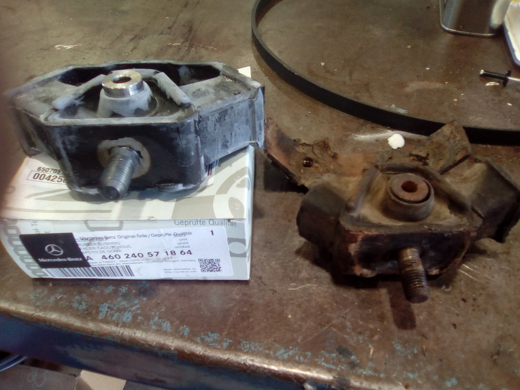

je suis impatient de lire ton prochain commentaire. Regarde aussi le silenbloc de boite !

Je reveille ce poste pour confirmer le silent-bloc de boite de vitesse....
Même constat que wehrwolf ; écart de 10mm vers le haut...
La boîte de transfert a remonté un peu aussi...
