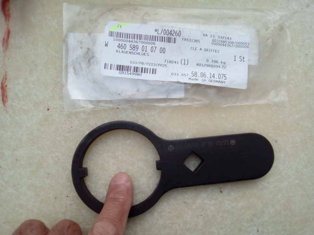

Plusieurs d'entre nous ont trouvé l'écrou mal serrer?
Il ne faut pas serrer l'écrou avant que l'ensemble soit bien à la même température... desserrage a la rétractation..
Comme dit macfun le serrage va être dur... mais nécessaire ....en espérant que le bruit ne vient pas du jeu du différentiel...
