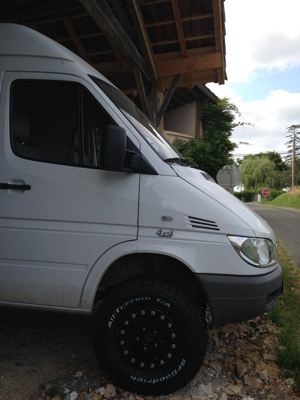

Bonjour
J'ai trouvé des jantes alu mercedes hutchinson 2 parties en 7,5x16. Des avis pour une monte possible sur le sprinter?

je me rond compte que je n'ai pas finalisé la recherche :
c'est donc fait

Ce2co a écrit : jeu. déc. 06, 2018 4:44 pm je me rond compte que je n'ai pas finalisé la recherche :
c'est donc fait
Merci pour ce retour ! Ça rend super bien :D
Tu as finalement posé des 245/75 16? Tu connais l'ET des hutchinson? Et dernières questions: C'est un sprinter 4x4 d'origine, sans réhausse maison des suspensions? Et pas de frottements sur la carrosserie ou tout autre partie ?

Hutchinson ont un ET de 63
Pour Atik seule regarde sur ebay-kleinanzeige - ceci depend de ton budget
