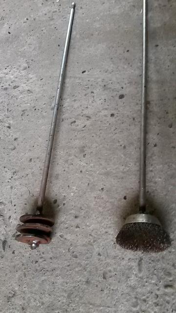

Grosse rondelles excentriques (décaler les 3 rondelles sur la tige) soudées sur tige filetee pour décaper (attention bien tenir la perceuse)
Puis brosse soudée sur tige pour finir.

Merci Yannick pour ton conseil. Je vais essayer ta méthode et te ferai savoir le résultat. Je suis occupé à la restauration de la carrosserie de ma 230 GE. J'ai peint toutes les sections sensibles à l'antirouille de la marque Metaflux (rouille-apprêt orange).
