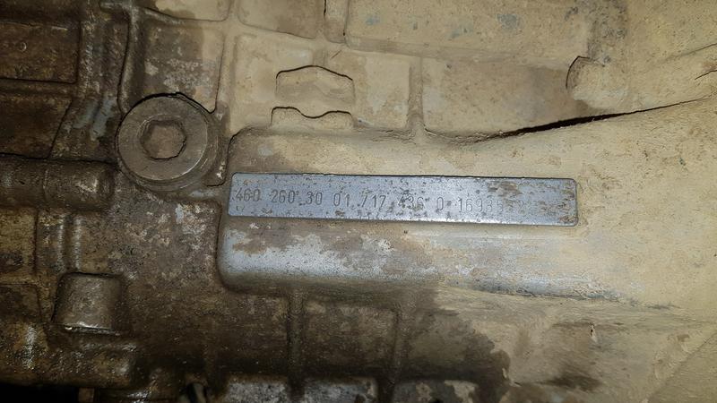

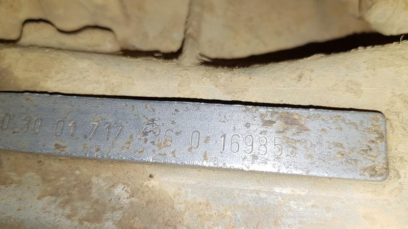

Pour mon Brabus je suis a la recherche d'un boite mécanique 5 rapports d'un 300GE !
Si possible une 717.436, mais normalement la 717.433 est identique.

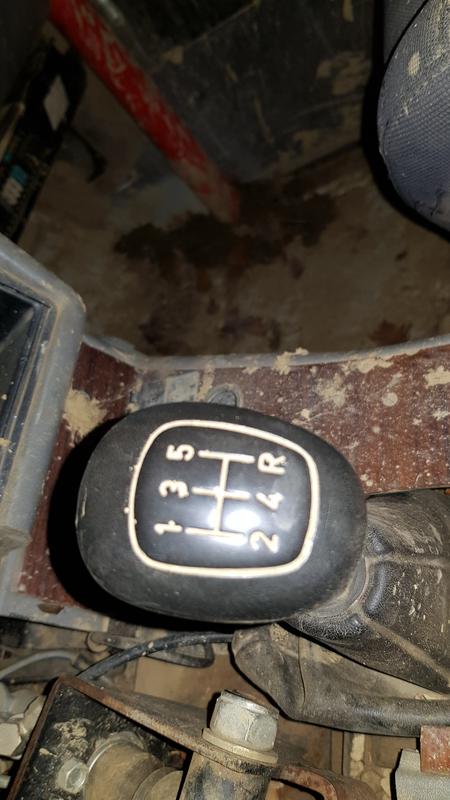

Je joins la grille du sélecteur si jamais...

La boite que tu cherches est rare en occasion.
il s'agit d'une boite à queue arbre courte pour volant moteur bimasse monter sur W463.

Bonjour Kevinus !!
Merci pour les infos !! J'ai trouvé une boite mécanique d'une 300CE 12s... je suppose une 717.43X... le mec en voulait cher il me la ferait finalement sans sélecteur à 200€
Mais je me suis plus tourné vers un ami Giste qui est sur le forum, il a une boite d'une 250TD (sans sélecteur) et une "717.450"(type prix dans une rta Mercedes) d'un 300ce 24s avec grille inversée et complète pour passage d'une boite auto a mécanique...
Je pense monté celle de 250td avec mon sélecteur... pour voir ce que ça donne, sinon ouvrir la mienne et la réparer avec celle de 250td.
J'ai peur de tirer trop court avec la getrag inversé...
J'ai mon carter fendu, je pense pas que ce soit dispo chez mb... mais sinon j'irai voir pour le reste :mrgreen:
C'est la même grille que la mienne sur la 717.417? Ou la marche arrière est en bas a gauche a coté de la 2 ?

L'avantage comme tu le signal elle ont toutes le même sélecteur et tringlerie. Qd cela fonctionne bien pas raison de changer.

Mon sélecteur est pas bon pour la 717.437 en plus !

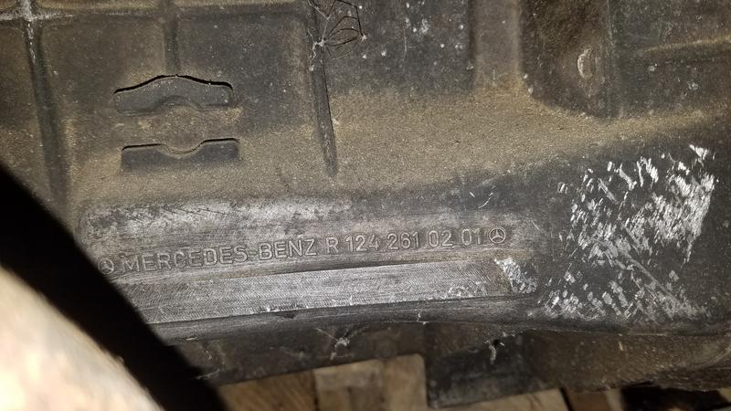

D'apres la photo elle vient d'une 124 sa boite... par contre le type de boite a été limé...
