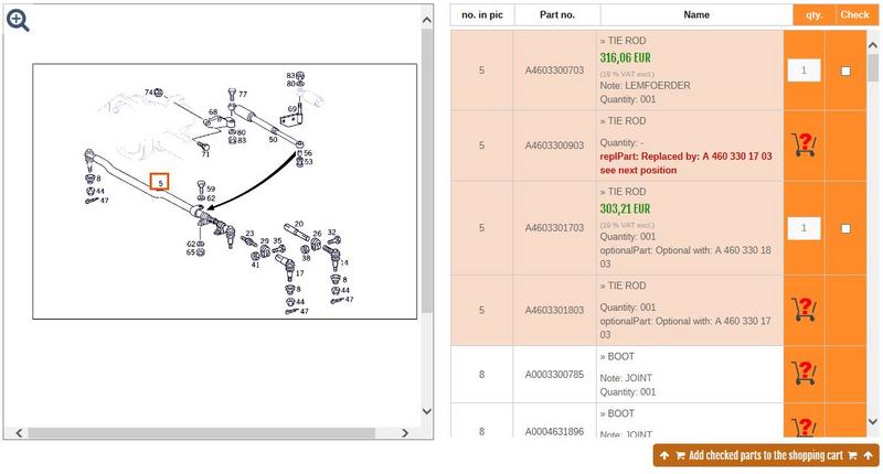

Sans accès à l'EPC, tu as ce site qui, après enregistrement, propose l'accès aux éclatés (en anglais pour moi).
Mieux lisible que l'EPC mais moins d'infos sur la compatibilité des pièces.
Et tu as le prix Mercedes indicatif HTVA.
Mais sans aucune assurance puisque pas officiel Mercedes.
https://www.online-teile.com/oem-kataloge/
Exemple :
Et ils ne sont pas bon marché.
Exemple :
