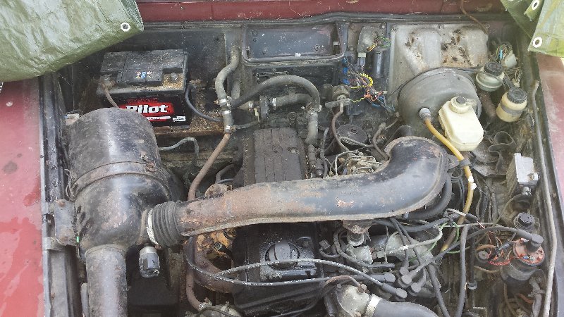

J'ai bien un moteur de 230GE (actuellement monté) à vendre mais :
1) il n'est pas au top de sa forme (pompe à eau, etc ...) donc à réviser
2) il est au sud de Bruxelles
Qu'a-t-il de cassé, ton moteur ?
chris65
Messages : 24
Enregistré le : ven. mars 27, 2015 10:19 am
Re: recherche moteur om 617 essence
Message par chris65 »
bonjour le moteur que j'ai actuellement n'a plu que deux cylindres sur quatre le plateau sonde déréglé allumage déréglé la richesse ect trouver une berline 230 je n'ai pas trouver et ce n'est trop évidant éventuellement pour ton moteur je serais intéressé mais ça fais un peu loin a voir avec un transporteur il a quoi exactement le tien peut être que avec deux je pourrais en faire un
Messages : 7243
J'ai acheté le 230GE boite 4 manuelle non-tournant.
Tout est toujours dans le G.
Le moteur complet avec ses accessoires, la boite de vitesses, l'échappement, sont disponibles, mais il faut les démonter.
Ca va me prendre des heures à tout sortir ...
Je ne peux donner aucun avis sur l'état, ne l'ayant pas essayé.
Ca risque de coûter cher en transport, à toi de voir, je ne tiens pas à m'en occuper ...
Selon l'ancien proprio, il tournait au GPL (mais pas à l'essence, la pompe ne réagit pas).
Il tourne au démarreur.
Il y a de l'étincelle aux bougies.
La pompe à eau fuit.

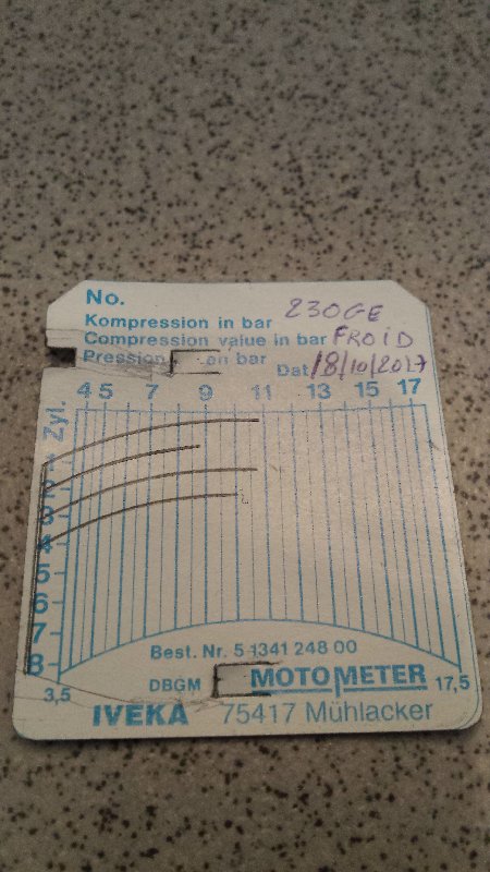

Les compressions sont "dans la moyenne", le cylindre 2 est "bof" (mesures à froid).
Il n'a pas le coronavirus.
Donc oui, peut-être pour en faire un avec les 2, mais si tu es pressé, ce n'est pas forcément une bonne idée.

A propos,personne n'a jamais trouvé pourquoi les cylindre N°2 ne tiennent pas ?
