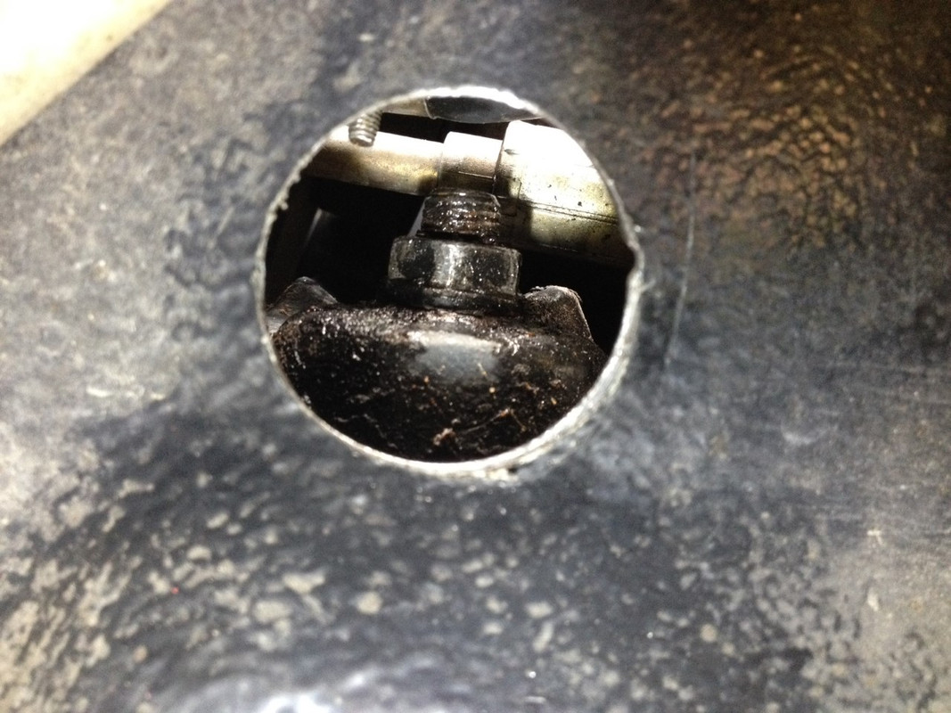

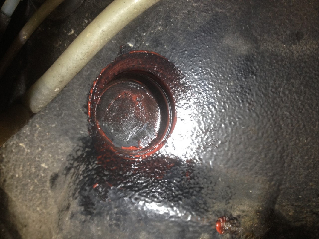

En effet, le plus difficile étant l'accès à cette vis qui est derrière la contre aile, l'idéal est de percer un trou à la scie cloche au bon endroit pour y accéder et d'y mettre un bouchon travail fini.
