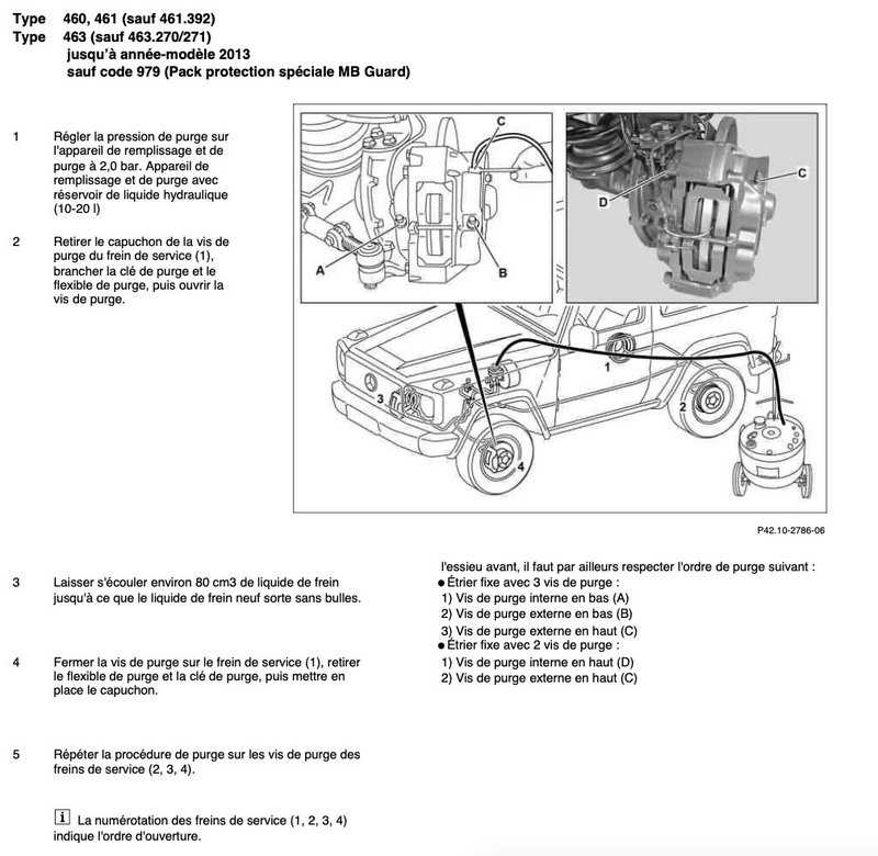

Petite question, sur les W460, ceux sont des étriers 4 pistons à l’avant avec 3 purgeurs, quel est encore l’ordre de purge pour ces 3 purgeurs ?
Ont commencent par le A puis B puis C ?
J’ai un doute ça fait longtemps que je n’ais plus eu affaire à ce système d’étirer.
Merci :D

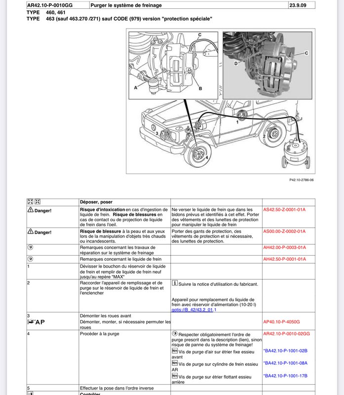

Je n'ai pas trouvé d'ordre de purge mentionné dans un manuel en anglais de 1982.
Par contre, j'ai retrouvé ceci où il est mentionné l'ordre de purge :D (chuis fort, quand même ...) :

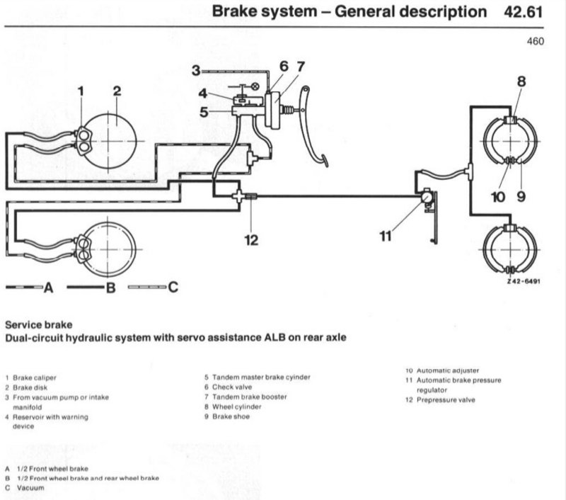

Pour info voici le circuit de frein version "2 tuyaux pour l'avant" :

Parfait merci beaucoup Macfun, rapide et efficace :D
