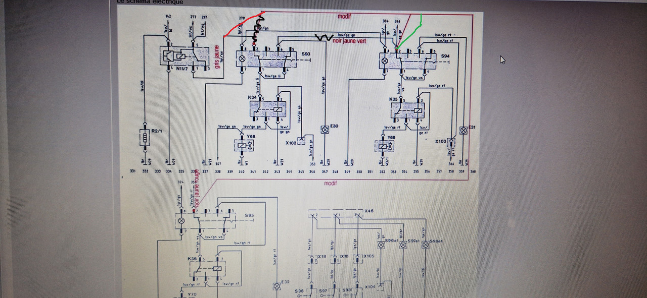

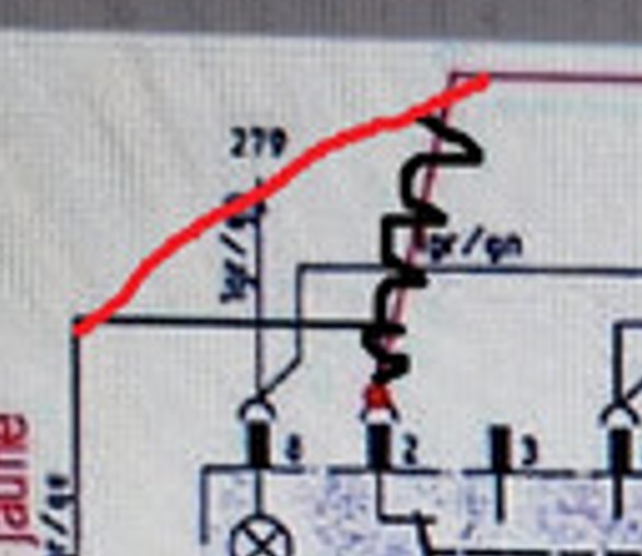

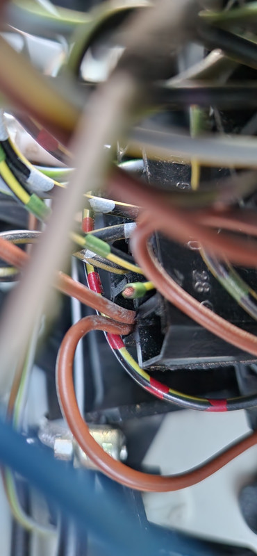

Bon j'ai un petit soucis avec les blocs du 300ge Bleu.
J'ai suivi le Tuto de Jean40 https://www.forum4x4.org/viewtopic.php? ... 31f8263cb8 pour virer l'ordre d'enclenchement des blocages.
Voici ce que j'ai fait, je me suis pas repris sur le plot 2 mais directement sur le fils d'alim. Par contre sur l'interrupteur du bloc arrière j'avais 2 fils noir jaune vert sur le plot 2.
Mon père a coupé le 2eme, il sert à allumer le témoin orange du bloc central (sur l'interrupteur du bloc arrière... ça je comprends pas trop).
Bon j'ai le bloc avant et arrière qui s'enclenche indépendamment correctement (avec maintien de 30sec après contact), sans avoir besoin de faire la procédure, mais plus le central je ne comprends pas. On a juste coupé le fils gris et jaune... Il s'allume orange quand j'appuie dessus mais il ne tient pas dès que je lâche le bouton.
Il marchait très bien avant modif je n'en étais servi pour tirer du bois juste avant. En reliant le fils noir jaune vert du central au bloc arrière comme avant (celui qui allume le témoin orange), cela fait allumer en continu le témoin orange mais cela n'active pas le bloc.
Du coup là je sèche... je vais rebrancher le fils gris comme avant le weekend pro pour voir si le central remarche, mais je ne vois pas ce que ça peut changer.

Selon ton schéma, si tu n'alimentes plus le 2, c'est normal que le bloc central ne s'enclenche plus ....

macfun a écrit : lun. oct. 03, 2022 6:09 am Selon ton schéma, si tu n'alimentes plus le 2, c'est normal que le bloc central ne s'enclenche plus ....
:roll:
Je l'alimente toujours, j'ai pas barré le trail noir qui va au 2 du bloc central, j'ai juste pris l'alim avant le plot 2, directement au fils gris et jaune. Tu le vois tu la 2èeme photo qu'il y est le gris avec les 2 autres fils.

Merco330GE a écrit : lun. oct. 03, 2022 6:30 am
:roll:
Heu, sur ton schéma c'est barré ...
Et ... Tu n'as pas lu ni/ou compris tout le sujet de Jean40 ...
:roll:
Le trait rouge de son schéma oui pas le noir d’origine du schéma. Comme je l'ai dit je n'ai pas sorti le plot mais je me suis pris directement sur le fil, ça revient au même. Les 2 autres blocs marchent très bien, le seul fil coupé au diff central a été relié, donc il devrait marcher comme avant.
Dans le sujet justement, je trouve qu'il y a contraction avec le schéma et ce qui est écrit, j'ai suivi le schéma.
c'est comme ça :
Re: besoin explication fonctionnement blocages différentiels
Le schéma de Jean40 n'est pas correct pour le fonctionnement voulu.
Il l'explique plus loin dans le sujet.
Et il complète ensuite avec ce qu'il faut faire.

macfun a écrit : lun. oct. 03, 2022 7:05 am Le schéma de Jean40 n'est pas correct pour le fonctionnement voulu.
Oui j'ai vu qu'il y avait 2 montages, c'est là que je n'avais pas tout saisi au début, mais du coup le schéma correspondait à l'utilisation des blocs qui me convenait pour ça que je suis parti sur ça. Je veux comme d'autres dans le sujet avoir les 3 blocs indépendants sans passer par le central systématiquement.
Mais du coup je ne comprends pas pourquoi le central ne veut plus s'enclencher alors qu'il est alimenté comme avant.
Il y a un relais qui claque pour les blocs avant et arrière (on l'entend aussi quand la temporisation s’arrête), je suppose que pour le central c'est un relais différent, j'ai pu par inadvertance le griller...
