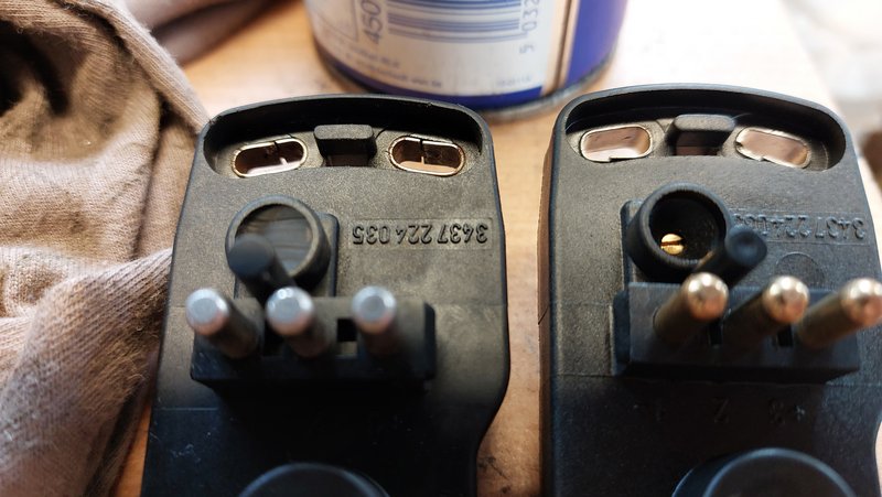

Première étape : vérification de la sonde de température double.
Elle se situe près du cylindre 6 côté admission.
Cette sonde envoie l'info de température moteur au boitier ECU (derrière la boite à gants) et au boitier EZL (allumage) sur la contre-aile gauche.
La vérification se fait entre 2 pins OPPOSEES.
A 20°C, entre 2,4 et 2,8 kOhms.
A 80°C, environ 300 Ohms.
Le connecteur n'a pas de détrompeur, pas besoin.
Tant que vous y êtes, vérifiez la sonde de température d'air situé à l'entrée du boitier de filtre à air, ce sont les mêmes valeurs (bon 80°C vous n'y arriverez pas à l'admission !!!)
Tests : OK.

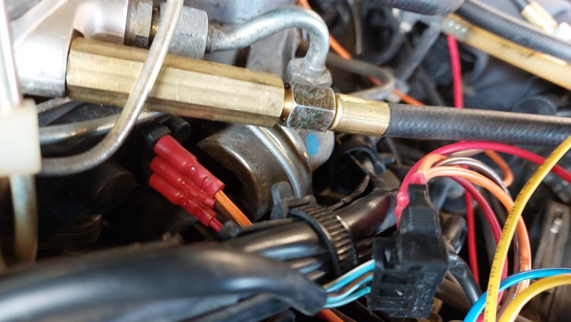

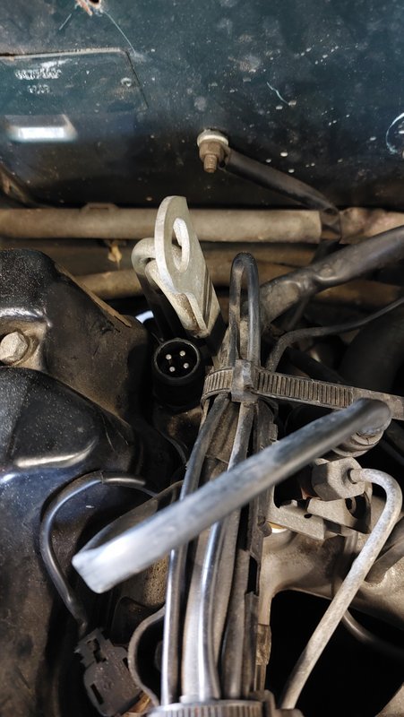

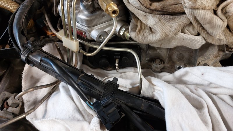

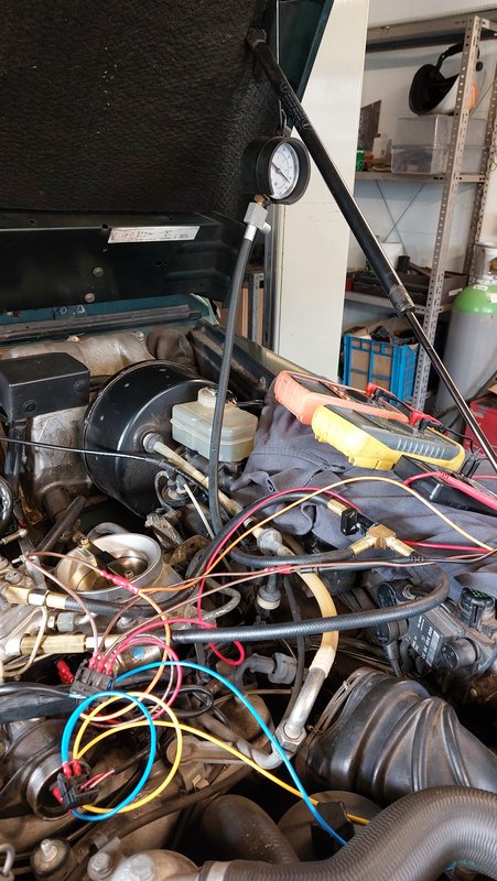

Connexion du kit de mesure de pression, constitué de 2 connecteurs avec de multiples adaptateurs, d'une vanne, et d'un manomètre avec purgeur.

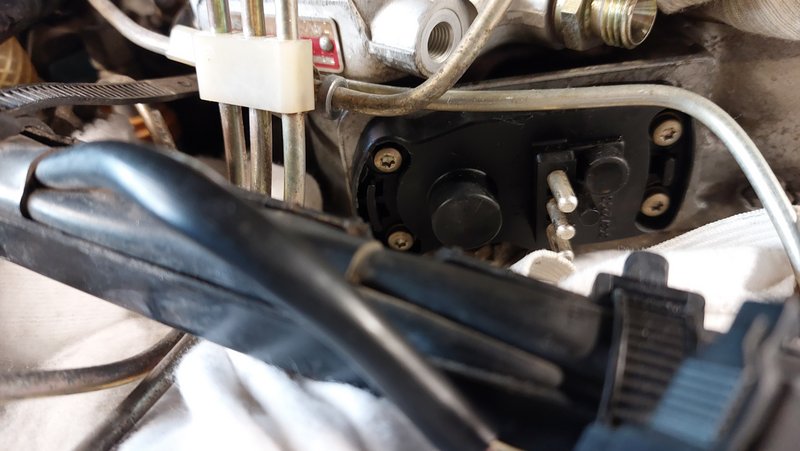

- le tuyau avec la vanne, à la place du tuyau d'alimentation de l'injecteur de départ à froid.
- l'autre se connecte à la place du bouchon de mesure (photo ci-dessous), un peu plus bas que l'autre.

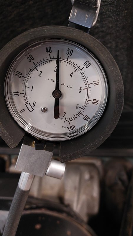

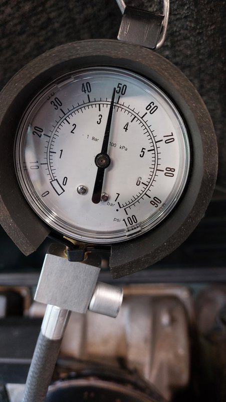

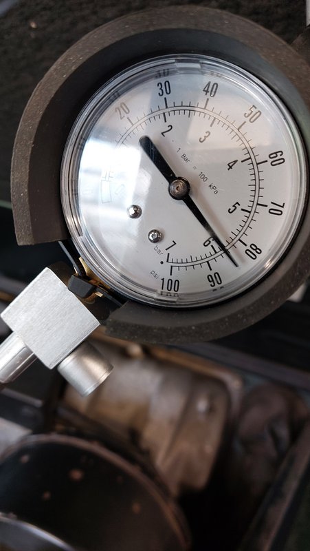

Moteur en route, à chaud, vanne ouverte, je mesure 6.25 bars.
Cool, c'est dans les clous, le régulateur fait son boulot, je ne devrait pas le régler (si c'est une simple déviation).
Pour info, la vis 6 pans à l'intérieur du régulateur :
But à atteindre : 6,25 - 0,4 = 5,85 bars.
Je ferme la vanne, le moteur est dans son fonctionnement normal, et je mesure ... 5,85 bars. Youpie !!!
Donc l'EHA fonctionne correctement à chaud.
Il sera testé à froid plus tard pour confirmer, mais je l'enlève des causes possibles.

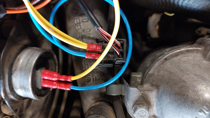

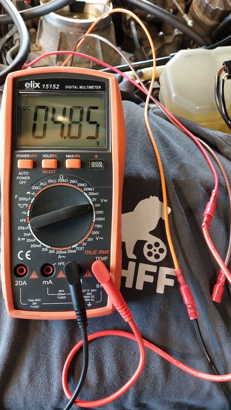

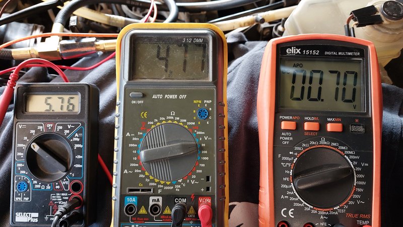

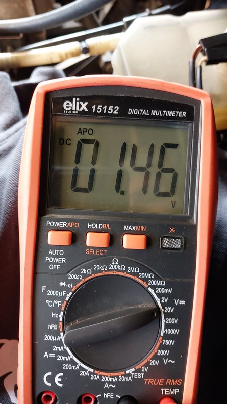

Avant de le démonter, je vais vérifier qu'il est bien alimenté, et de manière variable en tension par l'ECU.
2 fils en Y pour pouvoir connecter le multimètre :
Ensuite, démarrage du moteur pour lire les valeurs.
Dans la vidéo qui suit, je mets dans un premier temps uniquement le contact, jusqu'à disparition du signal, où on entend bien le "clac".
Puis démarrage réel du moteur.
J'ai ajouté la mesure des pressions en deuxième partie de la vidéo.
Dans la deuxième partie le multimètre indique 5.98 volts c'est la tension appliquée à l'IACV, donc sa position d'ouverture.
Ensuite lorsque j'ouvre la vanne le ralenti chute et l'IACV s'ouvre un peu plus à 6,15 volts et le régime augmente un peu.

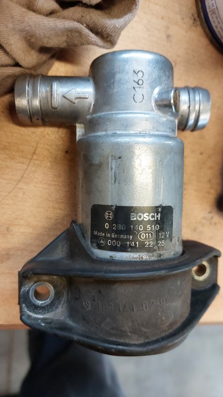

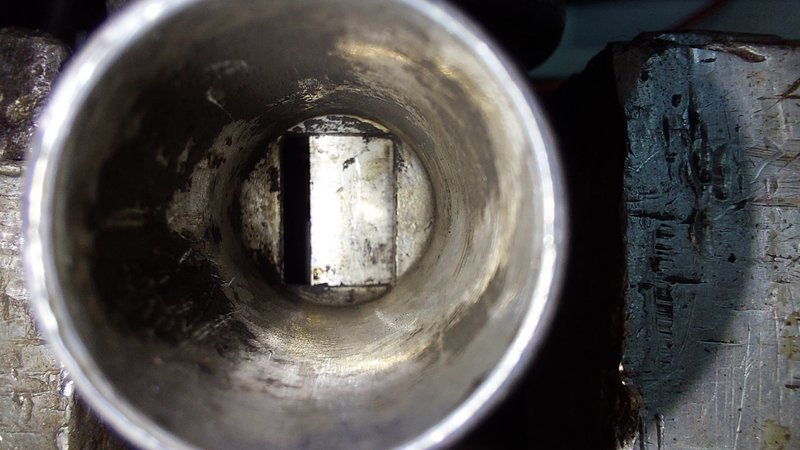

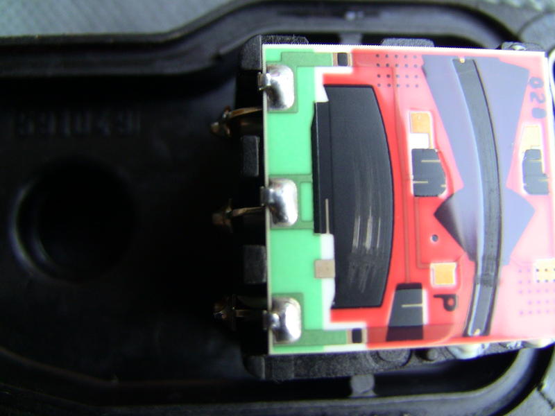

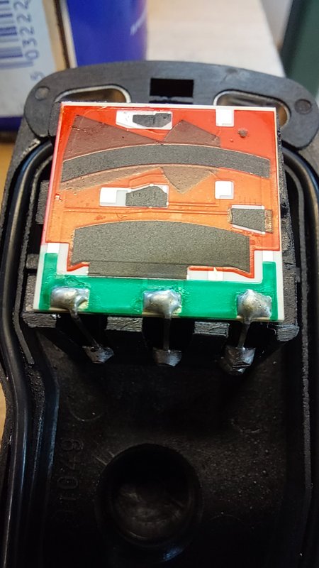

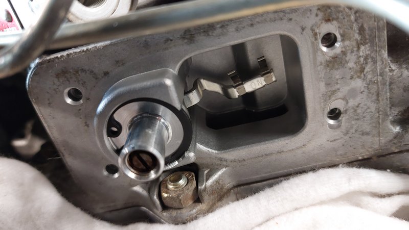

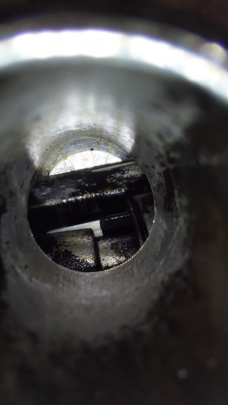

Aujourd'hui, petit aparté sur l'IACV.

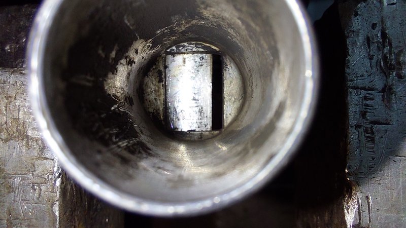

Etant déposée pour accéder à l'AFM (Air Flow Meter, ou Débitmètre d'Air), j'en ai profité pour la connecter à une alimentation 3-15 volts continu.
But : vérifier que le tiroir rotatif s'ouvre bien de manière progressive (pas de point dur lié à un écrasement/gommage), et vérifier les positions 6 volts et de repos.
En effet, les fumées d'huile de carter moteur sont aspirées via le débitmètre et au ralenti, par l'IACV.
Au lieu d'une belle couleur métal, on peut trouver ceci (et encore, c'est propre et ne coince nulle part !!) :
Comme quoi les ingénieurs de Bosch font souvent bien les choses, on verra que la position de repos présente un passage d'air quasi équivalent à la position "6 volts" qui est la position moyenne du tiroir au ralenti moteur chaud.
Pourquoi ?
En cas de défaut de vanne ou d'alimentation, le passage au repos permet quand même au moteur de tourner au ralenti même si pas optimalisé !
Commençons par la vidéo :
Ensuite, la position de repos (le tiroir est maintenant nettoyé, attention procéder avec la patie moteur vers le haut si vous y balancer des nettoyants liquides):
Et la position moyenne de ralenti à 6 volts (généré par l'alimentation) :
Pourquoi ?

2ème aparté, que j'ai oublié d'intégrer auparavant : la vérification du bon fonctionnement de l'accumulateur de pression (situé dans l'aile arrière droite, près de la deuxième pompe et du filtre à carburant).
Il est censé maintenir une pression supérieure à 2,8 bars, au moins 30 minutes après l'arrêt du moteur.
But : éviter la formation de vapeur d'essence dans le système d'injection à chaud, ce qui hypothétique fort le redémarrage.
On note la pression lors de l'arrêt moteur, puis on revient voir après 30 minutes.
Ici aussi, tout va bien (pas de souci de démarrage à chaud chez moi).

Deuxième point : la tension d'alimentation provenant de l'ECU.
il faut déposer la fiche du potentiomètre et insérer les 3 fils en Y sur chaque connecteur.
Utilisez les cosses rouge car les diamètres mâle et femelle correspondent aux diamètres des pins et réceptacles du KE.
Cela va permettre plusieurs mesures de tension et de résistance, réfléchissez car selon ce qu'il faut vérifier tout doit être connecté ou ... pas !
Résistance : déconnecté du faisceau.
Tension : connecté (tension en fonctionnement) ou pas (tension d'alimentation ECU par exemple).
Ca devient un peu un spaghetti, les différentes couleurs des fils aident à ne pas les mélanger.
Le chantier complet :
Ici, entre 1 et 3, moteur arrêté et contact mis, il faut avoir entre 4,6 et 5,1 volts sans connecter le potentiomètre.
Dans mon cas, 4,85 volts, nickel.

Il se cache dans un boitier noir (un de plus ...) situé à l'avant du KE-Jetronic, sous le bouchon de mesure des chambres inférieures.
Il comporte une fiche à 3 connecteurs avec un détrompeur.

Alors, puisque ce n'est pas bon, je vais enlever le potentiomètre pour inspection.
Pour cela, après déconnexion du négatif de la batterie, il faut déposer le régulateur de pression et l'IACV, afin de faciliter l'accès.
Il faut aussi dévisser les vis M6 qui tiennent la goulotte des fils électriques.
Enfin, je vous conseille de placer un chiffon sous le potentiomètre, il y aura des petites pièces à récupérer.
Première chose, tracer un fin trait sur l'aluminium, au-dessus du corps du potentiomètre.
Puis, avec un ou deux petits et fins tournevis plats, déposer les 2 caches noir en forme d'arc de cercle.
Derrière ceux-ci, 4 vis à empreinte Torx 15.
Déposer les 4 vis et retirer le potentiomètre.

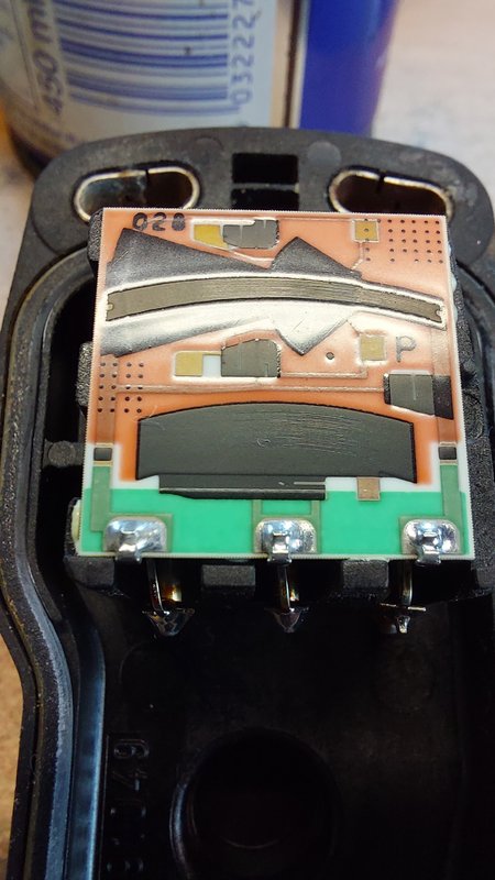

Ici vue sur les 2 balais , solidaires du plateau-sonde, se déplaçant sur les pistes carbonées du potentiomètre.
Zoom sur les pistes du potentiomètre d'origine :
Et sur celui du nouveau :
L'origine est peu usé visuellement. En voici un autre en bien plus mauvais état, tiré du Net :
Remarque : sur le nouveau potentiomètre, il y a une toute petite vis accessible.
Ne pas y toucher ... et boucher le trou avec du silicone.
C'est le cas sur le potentiomètre d'origine.

Voici la tension entre 1 et 3, à froid :
Laisser le moteur monter en température.
Profitez-en pour suivre l'évolution des pressions et tensions.
Une fois dépassé 80°C, j'ai 1,2 volt.
Je vais donc légèrement tapoter sur le boitier du potentiomètre, à hauteur de la vis Torx supérieure gauche (sens véhicule), pour le faire pivoter.
La tension va également diminuer.
But : 0,70 volt.
C'est assez sensible, et le fait de serrer les 3 vis Torx accessibles (La 4ème est inaccessible derrière le régulateur de pression) fait varier la valeur.
Donc, il faut y aller petit à petit ...
Et arriver à ceci, avec les 3 vis serrées : 5,76 volts (informatif) pour l'ouverture de l'IACV, 4,77 volts (informatif) pour la tension d'alimentation de l'ECU, et le fameux 0,70 volt pour la position du potentiomètre, moteur chaud au ralenti.

Référence Bosch F 026 T03 021 remplaçant la Mercedes A 343 722 40 35.
Je l'ai pris sur ebay chez josch-world, 38,5 euros plus transport.
Vendeur au matériel renseigné fiable sur plusieurs forums, j'ai tenté.
Attention les 2 caches en arc de cercle ne sont pas fournis.
Il y en a à 15 euros sur le Net, mais pas confiance.
