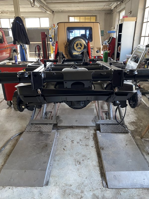

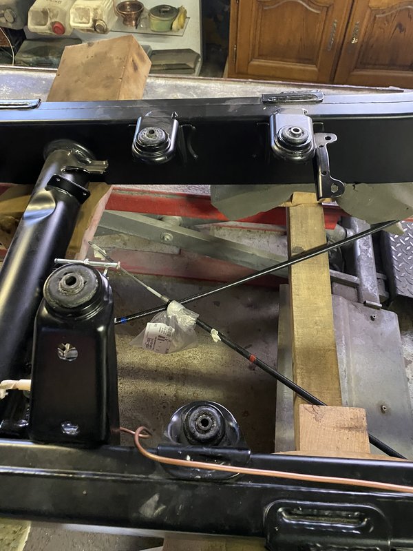

Du coup quelques nouvelles, je n’ais pas eu trop le temps ces dernières semaines de venir sur le forum.

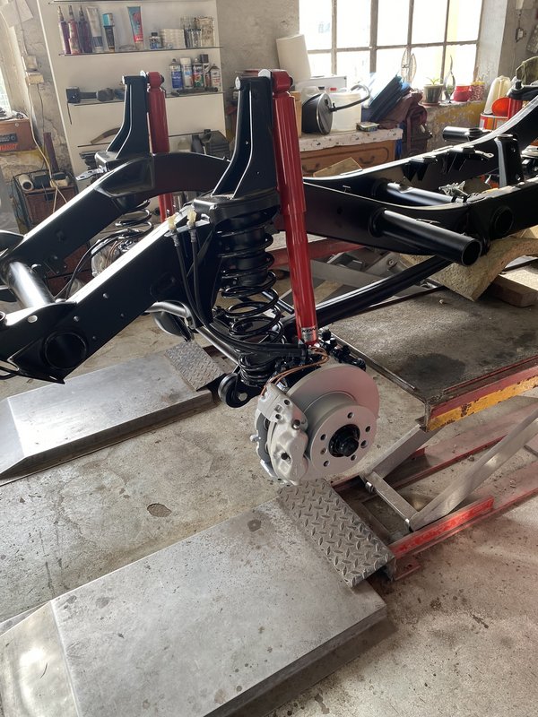

Montage des 2 ponts :
Ressorts et amortisseurs :
Le réservoir et sa protection :
Étriers et disques et je suis en train de faire les conduites de frein :

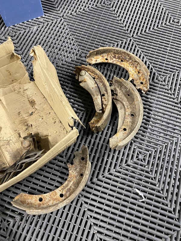

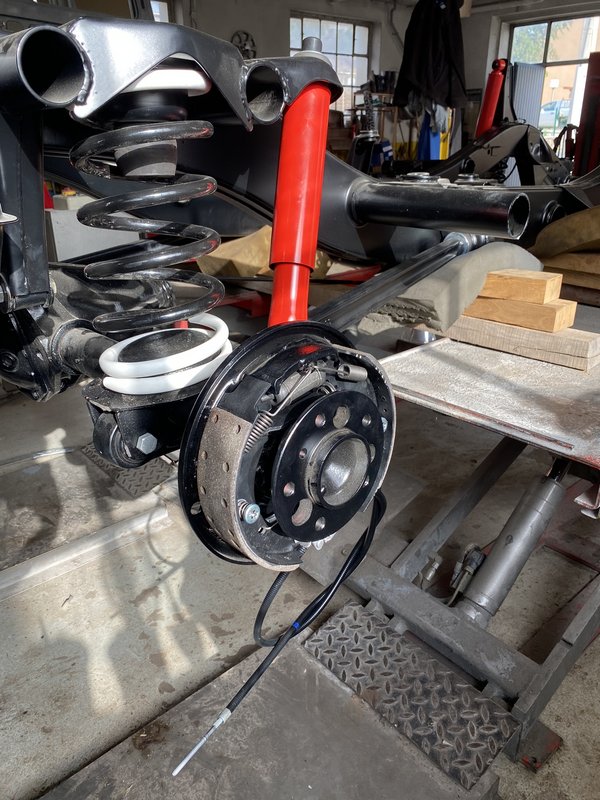

Kit de frein arrière qui était encore en bon état, du coup sablage des mâchoires, et du rattrapage et nouveaux cylindres de roues :
Superbe !,amortisseurs neufs ou repeints ?
- Messages : 7230
Je me permets de répondre à sa place ...
Neufs. Koni Heavy Track.

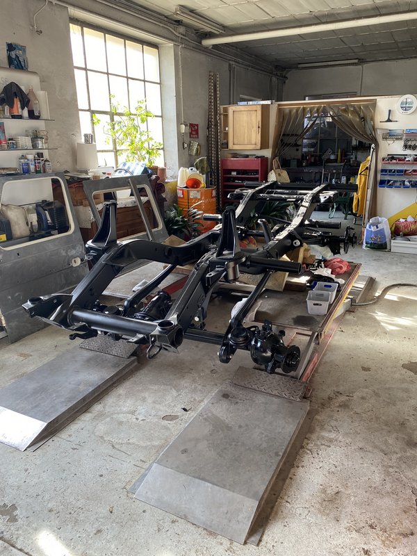

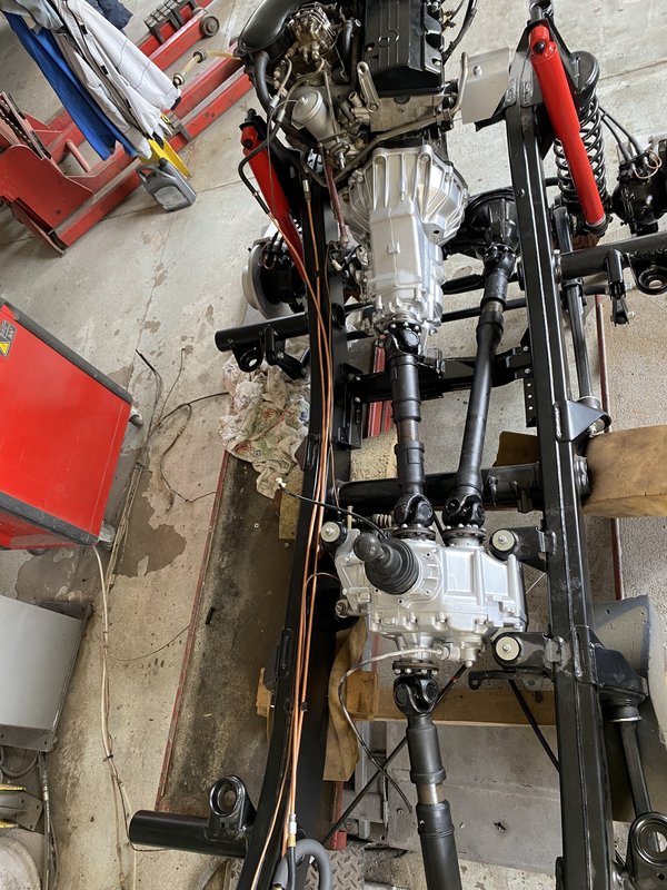

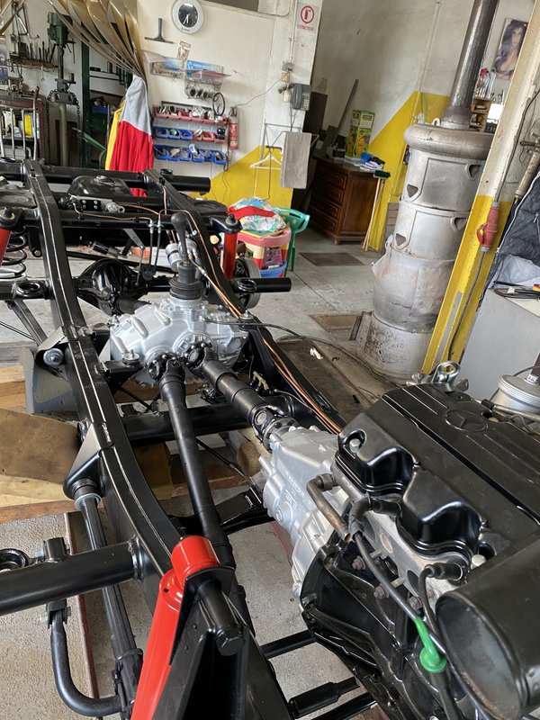

Une photo actuelle, je ne me suis pas prit le temps ces dernières semaines mais si vous voulez je peux vous détailler l’avancement depuis le dernier post :
Peinture de la boîte de transfert et de la boîte de vitesse + changement des 4 Silentbloc de la boîte de transfert
Conduites de freins et d’essence
Remontage du moteur sur le châssis
Changement volant moteur et embrayage
Changement des 6 croisillons des arbres de transmission et équilibrage
Je vais détailler en photos
Je cherche les goumis caoutchouc aussi qui retiennent les conduites d’essence et de frein sur le châssis si quelqu’un a ça, ou les références en neuf ou une alternative

Tes 4 silentblocs de la boîte de transfert sont identiques ?
Je dois remplacer les miens...(w460)
Chez sabatier les tiens ?
Ton volant moteur est hs ???
- guillaume57
- Messages : 642
- Localisation : 57
Oui ceux sont les mêmes, je les aient prit chez Mercedes, tu as le kit Silentbloc avec les rondelles et visserie.
Référence : A4602801586
Non celui-là était encore bon, par contre j’ai également fait l’embrayage il y a quelques mois sur le 230GE bâché et le volant moteur avait une fissure du coup j’ai mit le vieux sur celui-là et un neuf pour l’autre.
Ils doivent être moins facile à remplacer boite de transfert en place....

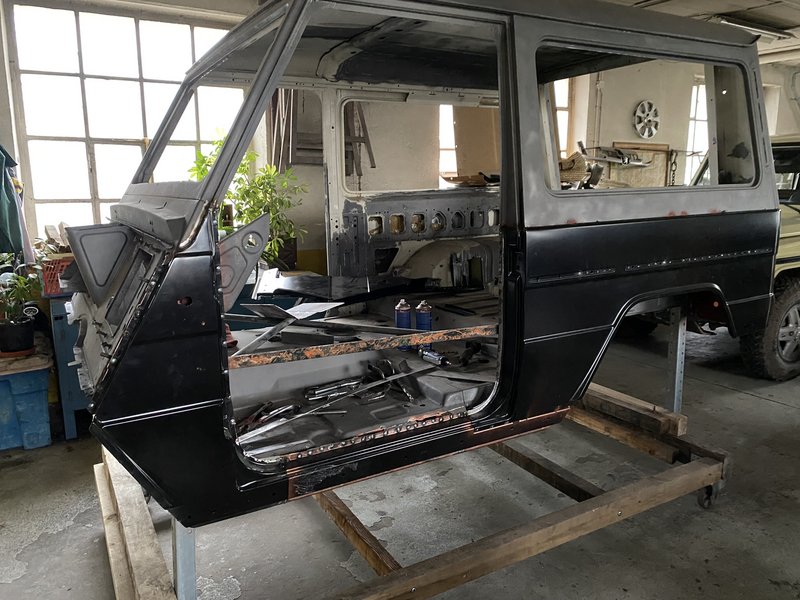

Maintenant que le châssis est quasiment finit, j’attends quelques petites pièces encore, on va pouvoir pleinement s’attaquer à la caisse.

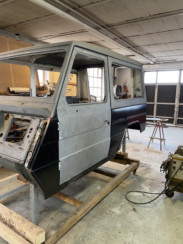

Soudure des panneaux arrière et aile arrière :

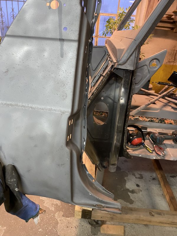

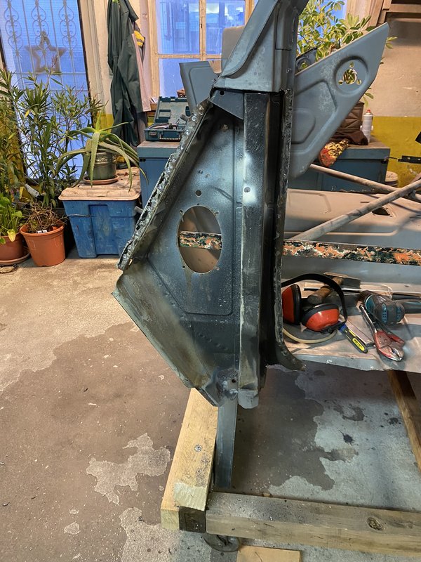

On continue :
Dépointage de la petite aile avant :
Montage à blanc avec le bas de baisse et la porte :
