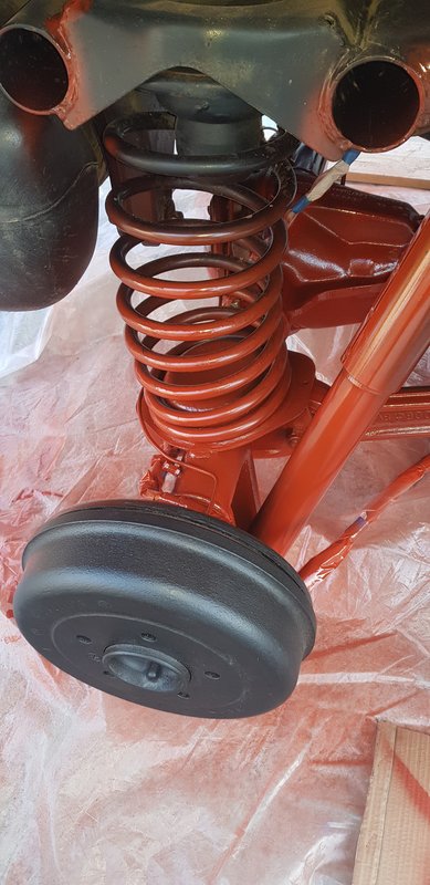

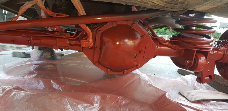

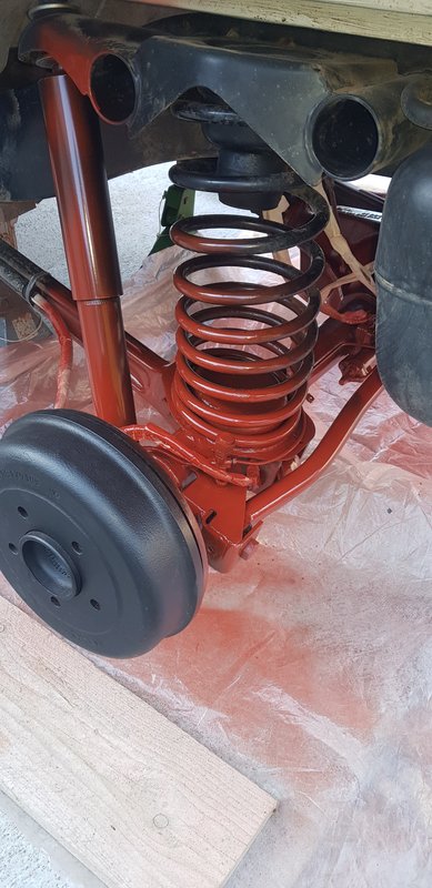

Quelques points de rouille en surface, je profite de la réfection de mes pares chocs avant et arrière pour traiter ce qui est normalement diffile d'accès et en final, poncage à blanc de l'ensemble, sous couches en Owatroll, rouge pour bien voir les manques, et je finirais par 3 couches de Prochirouille noir mat. On est au bord de la mer et c'est le traitement des tracteurs qui dorment dehors. Le pare choc avant et la plaque de protection moteur sont partis en sablage, zinguage avant peinture au four. Je trouve que pour 31 ans d'âge, le haut chassis est nickel.
