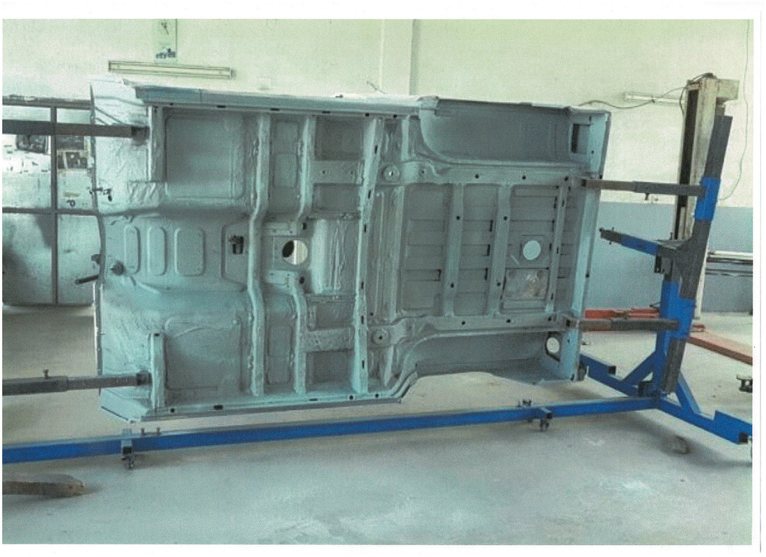

Carrosserie de modèle (court ?) sur le tournebroche. L'avant est à gauche.
Les supports avant (de la caisse) dont je parle dans mon précédent post sont à l'extrèmité
des bras du tourne broche sur la gauche et servent à fixer le tourne broche...
La carrosserie est fixée au chassis par 6 points . Tous les autres "trous" (en noir sur la photo), permettent
à la flotte de rentrer dans les "longerons" et à alimenter la formation de rouille. Normalement un certain nombre sont
obturés par des obturateurs en caoutchouc -étanches- en particulier sur les "bas de caisse".
Bas de portières et tour de pare brise sont aussi concernés.

Très honnêtement, je préfère voir un cochon de lait sur un tourne broche!
J’imaginais de la corrosion sur le châssis mais je n’avais pas pensé à la caisse (ancien propriétaire de Defender en alu!).
Si c’est le cas, ça va me coûter cher. J’imagine dans les 5000€ au total… que pensez-vous de cette estimation à la louche?
