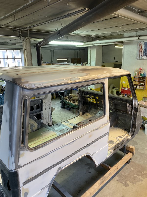

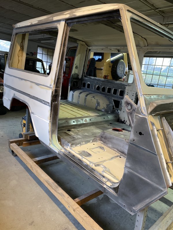

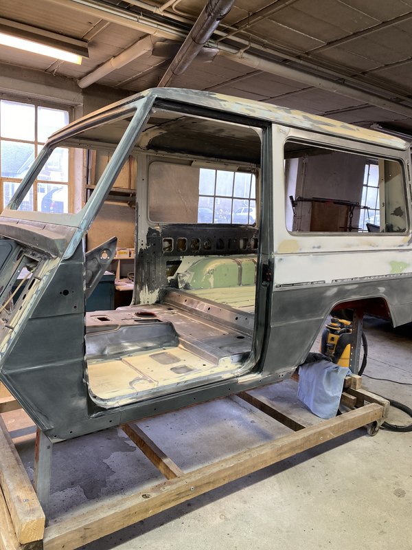

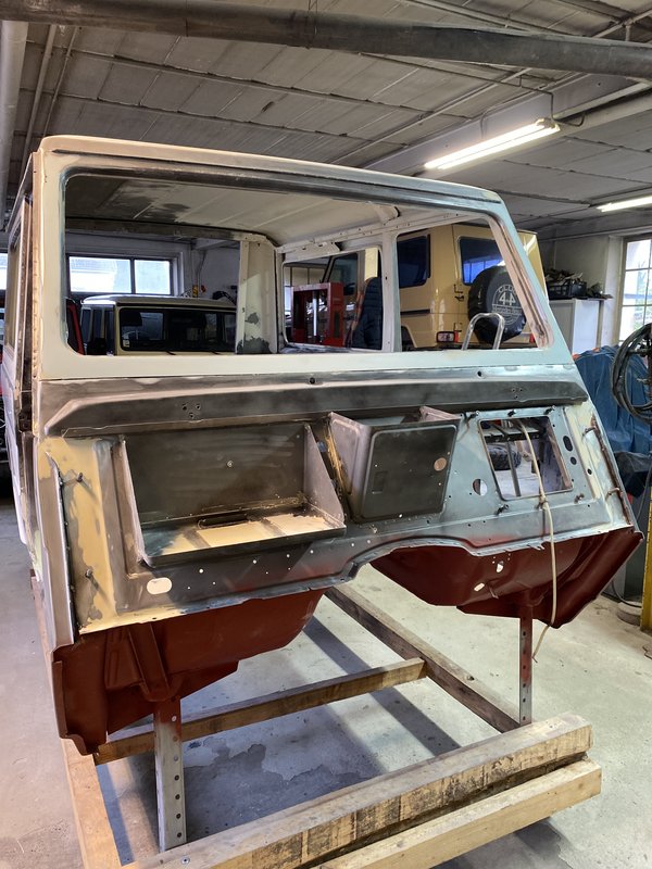

Quelques nouvelles pendant cette période de fête :
Ça touche au but pour la caisse, encore quelques endroits à fignoler et il va passer en apprêt.

Jamais eu besoin/envie d'une rôtissoire ?
- guillaume57
- Messages : 642
- Localisation : 57
Si justement, ça serait l’idéal pour ce genre de projet, peut-être pour quand je referais le bâché.
Là j’avais bricolé un support histoire de pouvoir le déplacer.

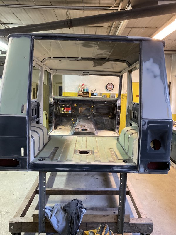

Fini pour la nouvelle année !
Au moins une bonne nouvelle....

Oui d’ici là il devrait être remonté et roulant, enfin

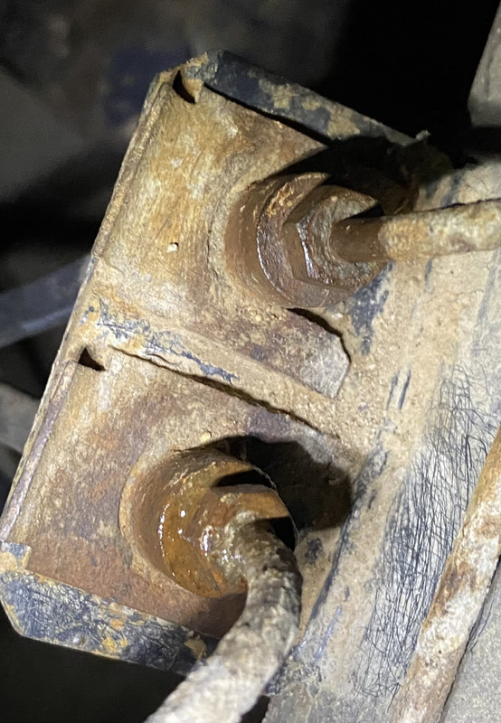

Bonjour Guillaume , j'ai vu que tu as refais les tuyaux du circuit frein : je voudrais refaire le mien , peux tu me dire le tuyau que tu as pris ( dia 4.8 mm ?? ) et les terminaisons ? et où as tu trouvé cela , merci . Bravo pour ta restauration , je m'attaque au mien ...

Bonjour François, j’ai pris du diamètre 4,75 et pour les terminaisons il faudrait que je regarde si j’ai encore l’emballage, mais j’avais pris un vieux en modèle.FRANCOIS06 a écrit : ↑sam. févr. 03, 2024 5:40 pm Bonjour Guillaume , j'ai vu que tu as refais les tuyaux du circuit frein : je voudrais refaire le mien , peux tu me dire le tuyau que tu as pris ( dia 4.8 mm ?? ) et les terminaisons ? et où as tu trouvé cela , merci . Bravo pour ta restauration , je m'attaque au mien ...
J’ai pris tous ça dans un magasin de pièces autos, le cuivre en plusieurs mètres et les terminaisons.
Par contre il te faut un outil pour pouvoir faire le « cône » d’étanchéité de chaque extrémité de la conduite.
Merci, et bon courage, ça se fait assez bien sauf la plus longue qui va de l’avant à l’arrière qui est un peu plus pénible.

Attention avec le cuivre (pur) pour les tuyaux sur le moyen et long terme.
C'est trop ductile, et sensible à la corrosion électro-chimique (vous n'aurez pas de vis en laiton pour l'atténuer).
Préférez le cupro-nickel ou l'acier traité !

Merci Guillaume pour les infos , et macfun je note ta remarque : l'acier en fait ça rouille à l'extérieur c'est pour ça que je voudrai changer les miens quelque peu oxydés . par contre j'ai trouvé du Cupro nickel , c'est 2 fois le prix du cuivre mais si c'est mieux il y en à pas pour une fortune ! en plus on peu le former , alors que l'acier à priori non . Et savez vous où acheter les ''arrêtoirs '' de conduite de frein ? références ? Bonne soirée à vous

Ah oui, bon à savoir, pour l’instant je n’ais jamais eu de soucis avec le cuivre mais pour la prochaine fois je testerais tes conseilsFRANCOIS06 a écrit : ↑lun. févr. 05, 2024 5:39 pm Merci Guillaume pour les infos , et macfun je note ta remarque : l'acier en fait ça rouille à l'extérieur c'est pour ça que je voudrai changer les miens quelque peu oxydés . par contre j'ai trouvé du Cupro nickel , c'est 2 fois le prix du cuivre mais si c'est mieux il y en à pas pour une fortune ! en plus on peu le former , alors que l'acier à priori non . Et savez vous où acheter les ''arrêtoirs '' de conduite de frein ? références ? Bonne soirée à vous
Voici la référence : N074225012600
Ça se trouve chez Mercedes (dans les 2€ pièce normalement) ou sinon peut-être en seconde monte

Merci Guillaume pour la ref . on trouve des dizaine d modèle sur les sites auto , mais pour être sur je vais prendre chez mercedes .
