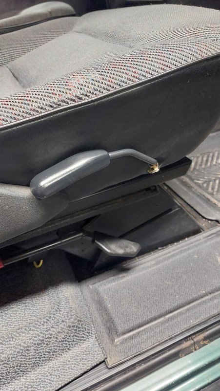

Bonsoir,
Je fais 1,77 cm et deja le volant touche mes jambes et c'est pas tres confortable ni ergonomique. Il y a t'il une methode pour reduire l'hauteur des sieges avant et de les reculer encore plus? Je suis sur que mon mecanisme n'est pas a sa position maximale mais rien a faire!
Merci pour vos conseils!

Même taille que toi et pas de souci dans un 300GE.
Mes sièges se règlent en hauteur (ou plutôt en inclinaison d'assise) via le levier à hauteur de cuisse.
Tu le pivotes vers le haut puis, soit en appuyant soit avec ton dos pour monter l'assise, soit en appuyant avec tes cuisses pour la descendre, tu peux le régler.
Il faut parfois se secouer sur le siège, et ne pas hésiter à tirer fort sur le levier.

Merci tres gentil, je vais essayer de forcer un peu

ORC vend des rallonges de glissières pour reculer davantage le siège.

Ta croissance n'est pas terminée ?JeanClaudeAlsace a écrit : ↑dim. mars 24, 2024 11:27 pm ORC vend des rallonges de glissières pour reculer davantage le siège.

Hhhh si si mais quelques 3 cm de recul ou 5 seront vraiment apprecies!
