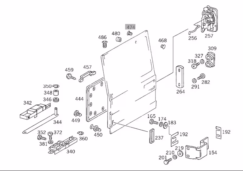

J'ai un gros problème d'usure des serrures et guides porte AR....(complètements usés ,je cherche les références si quelqu'un a ça?)
Sans la roue de secours tout se passe bien, jolie bruit de fermeture....
Quelqu'un a déjà eu ce soucis?
Merci d'avance pour votre aide...
Re: Porte AR un seul battant
Serrure ?
Ou charnières ?
Guide = les sphères femelles dans le montant gauche ?
Et/ou le guide dans le montant droit ?
Merci mac fun
Tout est hs....
la sphère montant gauche et teton porte,
Le guide (rep 309)hs
et la serrure sur le montant droit (plus de guide plastique )
Je ne trouve pas de jeu important aux charnières,mais il faut croire qu'elles sont hs si ça bloque avec le poid de la roue de secours ?
Je suis obligé de soulever la porte pour fermer sans forcer...

N'est-ce pas un problème de réglage? Tu ne pourrais pas la remonter un peu, cette porte?
Pour le réglage de la hauteur du côté droit, porte fermée, ce sont les 3 vis des 2 articulations (pièce 154), côté caisse qu'il faut: dévisser + positionner porte + revisser à fond.
J'ai eu ce problème il y a 2 semaines et c'est ce que j'ai fait, ça a l'air d'aller mieux mais je ne claque plus la porte fortement...

Je vais essayer , quitte à allongé les boutonnières...?
. C'est depuis la depose des charnières maintenant qui tu m'en parle, les vis étaient très dur a desserer....peut-être faut-il les remonter au frein filet?
