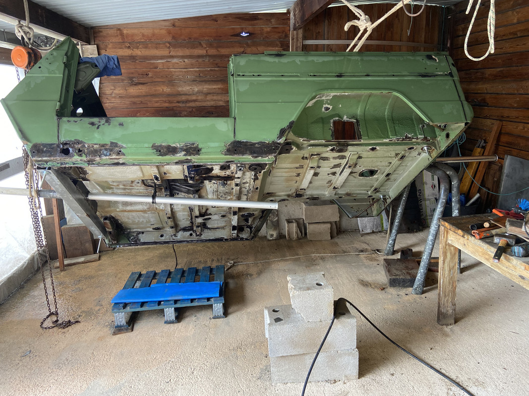

Tu as une idée a la louche, des heures que ça ta pris ?
300gd 1986
Messages : 642
Yabi, je pense que ta question est pour François ?
J’ai l’impression qu’elle est posée sur une palette et retenue avec une corde au plafond
Merci pour vos commentaires ça fait plaisir, c’est motivant :D
Je suis effectivement carrossier, ça aide :mrgreen:
Au niveau des heures j’avais commencé à calculer au début mais honnêtement j’ai vite arrêté, rien que le décapage du soubassement (la jointure et le blaxon) je crois que j’avais déjà quasiment une quarantaine d’heure

Yabi a écrit : dim. nov. 10, 2024 8:34 pm Bête question mais elle est tenue verticalement comment la caisse?
J'ai fait une ''rotissoire'' pour travailler facilement et souder à plat le plus souvent possible

En effet c'était pour François la question :D .
Ingénieux la rôtissoire cordée!

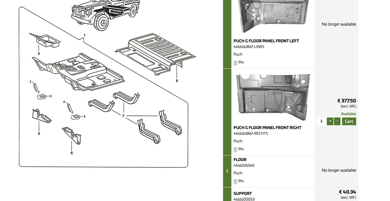

Je suis en train de faire une restauration aussi sur un 300gd savez-vous où je pourrais trouver les planchers avant du G ?
Merci beaucoup
Z'êtes assis ?
Prix stratosphériques (comme les supports supérieurs arrières d'amortisseurs par exemple ...)
11 (droit) : 460 610 12 60 : 1775 euros
8 (gauche) : 460 610 11 60 : 2422 euros
Sans certitude de disponibilité
Seb le suisse
Messages : 29
Enregistré le : mar. avr. 23, 2013 12:21 pm
Localisation : Suisse
Message par Seb le suisse »
Merci MACFUN
Oh la vache c’est abusé!
Il n’y a personne d’autre qui les refabrique ?
Eh be.....celle de gauche rouille moins....?d'apres le prix....
:mrgreen:
Puch.at n'a plus qu'un côté dispo à prix abordable !
Du cote de la pologne peut etre .....j' y avais trouver des toles ...
gpw03
Messages : 324
Localisation : 03210 Bresnay
Message par gpw03 »
moi aussi je vais bientôt en attaquer une ça m intéresse si vous trouver les "pieds de caisses pour gagner du temps
Il y a bien ce site, mais il parait que les copies polonaises ne sont pas au top de la mise en place ajustée ...
https://easyparts.online/repair-panels/ ... 61-W463-en
Oui,effectivement,l'ajustage est passable...
J'ai un gros doute aussi sur l'epaisseur.......
Mais bon le tarif va avec.....malgres une augmentation d'environ 15% par rapport a 2019....d'apres mes souvenirs....

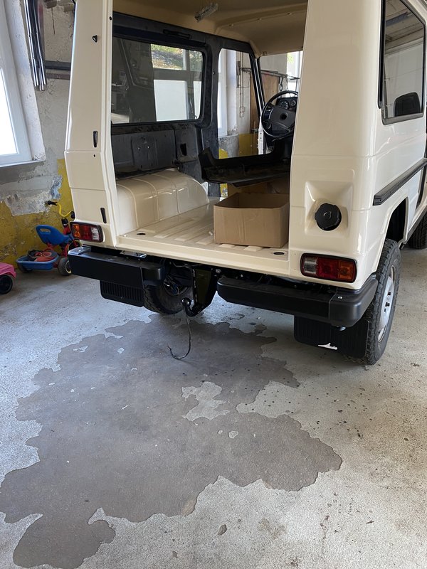

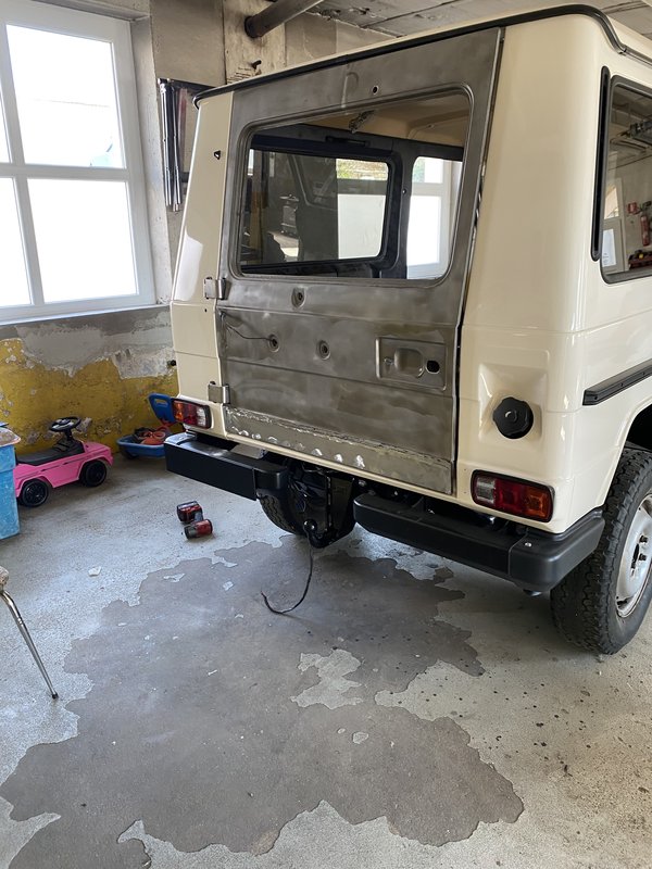

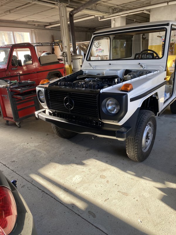

Quelques nouvelles, les pare-chocs sont peints et montés avec les bavettes, plus quelques finitions (les baguettes arrière, les vitres…)
Il me reste juste les 2 portes et le coffre à finir
Montage du coffre après avoir changé la tôle du bas

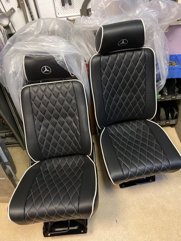

Les sièges rénovés :
Il me manque les tapis de sol, les miens sont trop abîmé, quelqu’un aurait ça par hasard ? Ou une solution en re fabrication ?
