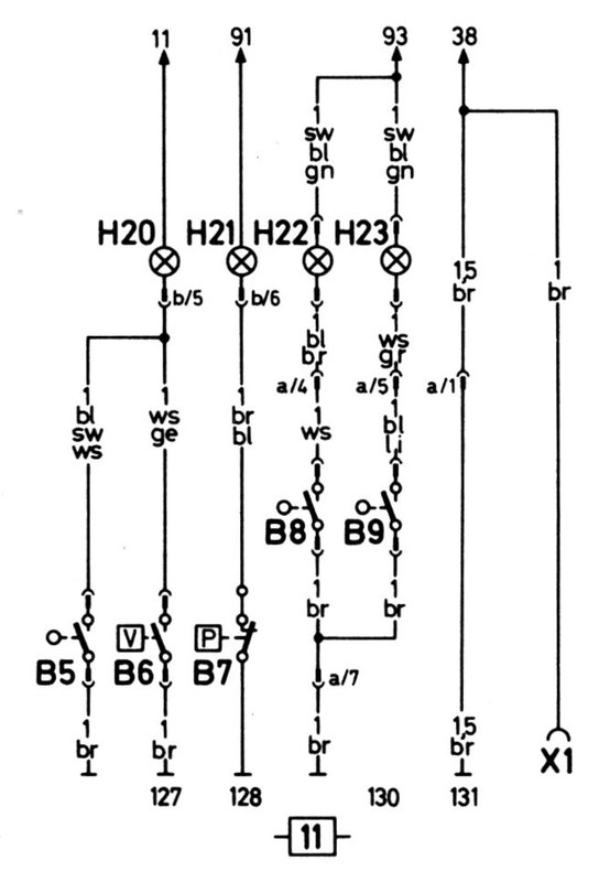

Ce doit etre la meme ligne que le frein a main ?
(les trois fils servent reellement ?)
Desole il va faloir attendre noel pour les illuminations....
- Messages : 7237
Re: Raccordement niveau huile de frein tableau de bord
Brun = masse, et tu regardes la couleur du fil au cul du témoin.
Que 2 fils chez moi ...
Et 2 fils dans le schéma du 230G qui est le tien d'origine ... le brun et un vert (gn).
Issu du schéma électrique du 230G.
Le contact du bocal de liquide de frein est le B6.
B5, est le contacteur du frein à main.

D'origine sur le bocal de frein de mon G de 1979 il y a trois fil un à double couleur les deux autres brun
Le petit coup de chaud des fils suite au court circuit à disons effacer les couleurs et cela m'a induit en erreur
Un découpage de la prise du bocal à démontrer que cela fonctionne comme un interrupteur en fait
Une petite rondelle en laiton fixée sur un flotteur ferme un circuit qui s'ouvre quand elle n'est pas en contact et donc pas à niveau et qui bêtement allume l'alarme au tableau de bord
Résolu merci beaucoup
