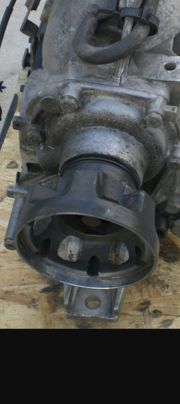

Bonjour, pour menager mon genou, je dois passer en automatique les amis.
Rappellez vous mon G de 1992, maintenant en 5 cylindres turbo, et boite manuelle.
Est ce que toutes les boites 4 vitesses auto, avec la reference 124 271 2401 vont sur nos G? La deuxieme ref certainement change (722.3--) selon le modele de voiture (320 essence, 300 d, 300td, w124, w202, w140....)
Des avis svp?
A part la boite bien sur je vais acheter un selecteur de vitesses, pedalier, refroidissement de boite..
Des avis?
Merci pour l'aide

Re: Passage en automatique
Je sais quepeut etre la boite de 350gd est un peu differente pour l'uasge off road, que je fais jamais, donc je recherche passage souple des vitesses en ville et autoroute et basta!
je pense qu'il faudra aussi changer le volant moteur.
Les câbles, peut-être l'arbre de transmission entre boite e vitesses et transfert, la gestion du kickdown, le silent-bloc de boite tombe au même endroit, la cloche de boite pour le côté du démarreur, la sécurité de démarrage en P ou N est activé, ...
Et donc macfun, quelles references de boites et de quels models s'il vous plait?
Pas d'idée précise.
Et pas de conseils si ce n'est de tenir compte qu'une boîte de berline n'est pas prévue pour le poids d'un G !
Ce serait interressant de voir les differances (bva berlines et G).....
Dans les ref des pieces interne peut etre ?
En reponse a vos questions, la reference precise pour la boite auto du G 350gd, 722.398.
Les w124, w202, w210 essence ou diesel c'est toujours 722.3.., a ce que je vois la boite du G est tres legerement differente prenant en consideration l'uasge offroad.
Ceci dit, la. Difference n'est pas la solidite accrue de la boite du G comparant a celles des berlines, je pense c'est en relation avec le passage des vitesses en offroad, n'oubliez pas que la 722.3... Equipe bien les version AMG des berlines qui ont plus de torque (c36, c32...).
Attention, il y a une grosse différence entre les vitesses de sortie de boite entre les BVM et BVA.
Généralement la BVM est surmultipliée sur le dernier rapport, tandis que la BVA est a 1.
Il doit y avoir un index des différentes boîtes sur le forum.
Chez merco c'est compensé par des rapports de pont différents entre les versions BVA et BVM.
Avec la BVA ça va tirer très court sans changer les couples coniques, ça dépendra de l'usage, mais s'il faut changer les CC €€€€€.
@jean, oui surement,il faut comparer les ref la aussi....
