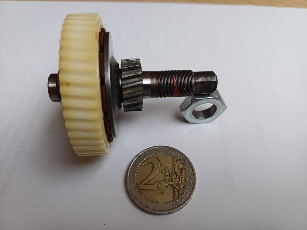

Bon ok, je poste pas souvent mais je suis fidèle au classe G, c'est ça l'important non :D ? 9 ans après avoir acheté mon 463 300GD (qui sera vendu fin de semaine...) j'ai déjà trouvé son remplaçant : un G500 de 2000 (je cherchais un tableau de bord de la première génération de 463, les plus beaux :lol: et un V8 qui accepte bien l'éthanol).
Contrairement à mon premier G sur lequel je ne risquais pas d'avoir à dépanner des équipements (il n'avait même pas les vitres électriques :wink: ) le nouveau a la clim et le toit ouvrant en panne (je le savais à l'achat).
Pour le toit ouvrant, mon problème est que le filetage (très fin) de l'écrou du mécanisme qui entraine le câble qui actionne le toit ouvrant est KO, le filetage est lisse
je cherche donc cet écrou ou à défaut une référence, l'identification du type de filetage, qui puisse me permettre d'approfondir mes recherches d'un écrou adaptable.
D'avance merci pour votre aide.

Et pourquoi ne pas refaire le filetage :?:

ronan83 a écrit : jeu. juil. 24, 2025 8:09 am Bonjour,
Pas mieux, ça a l'air assez fin, donc cherche un écrou un peu plus petit, et achète un taraud adéquat chez les chinois.
Pour le diamètre, un vernier (ou pied à coulisse) et pour le pas du filetage, le mieux c'est un peigne à filetage pour être sûr.

Ok, merci à tous les deux, je vais voir pour faire ça.

J'ai quelques écrous à fin filetage mais hauteur normale.
A toi de déterminer diamètre et pas.
