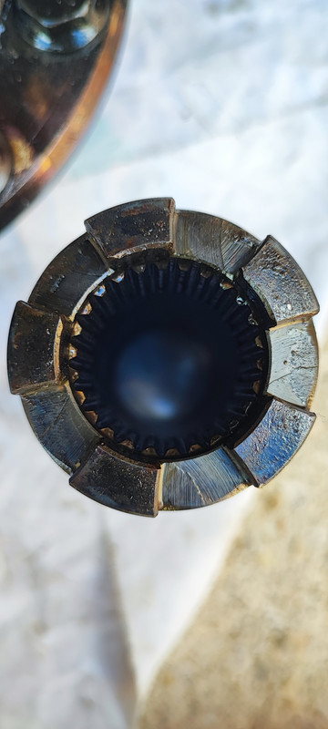

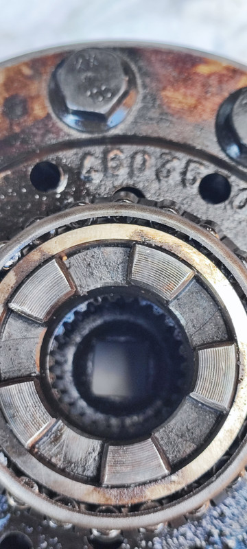

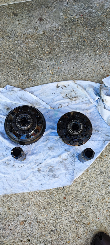

J ai remonté avec un nouveau diff. d occasion et un crabot neuf
Et tout refonctionne.

Classique quand on enclenchée le blocage trop tard ...
Le crabot se change facile, le doigt est vissé je pense.
Pour le diff si remplacement il faudra refaire la précontrainte des roulements, le centrage du diff pour l'entredents, et la portée de la denture.
Le recharge ment par soudage n'est pas conseillé car il faut retrouver et surtout le ré-usinage doit être parfaitement symétrique pour que toutes les dents du crabot entraînent simultanément.

Il y a bien plusieurs modèles de crabot !
Je l avais commandé avant démontage chez Sabatier P4 et il rentré pas dans mon tube de poussé.
Il m a renvoyé un tube et tout est ok.
