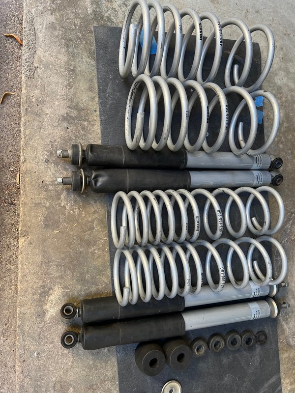

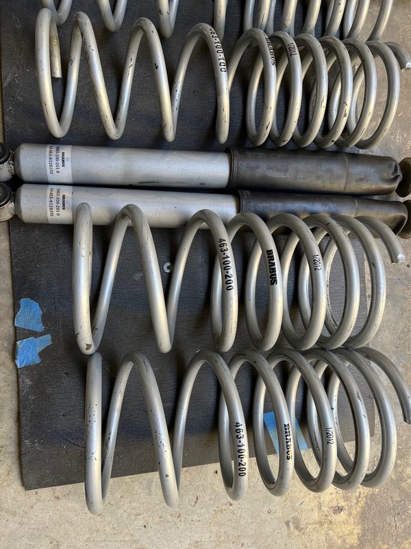

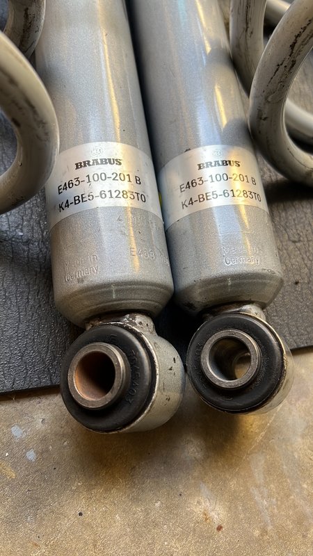

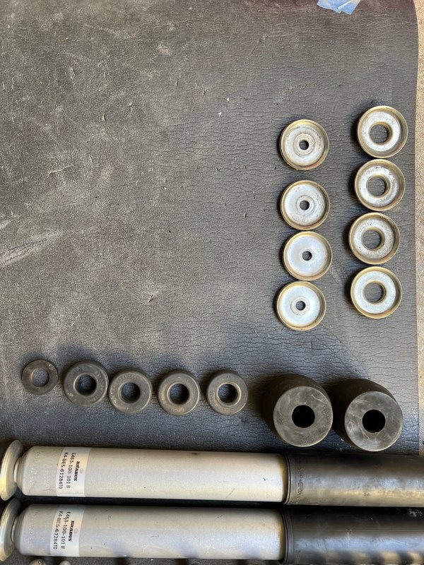

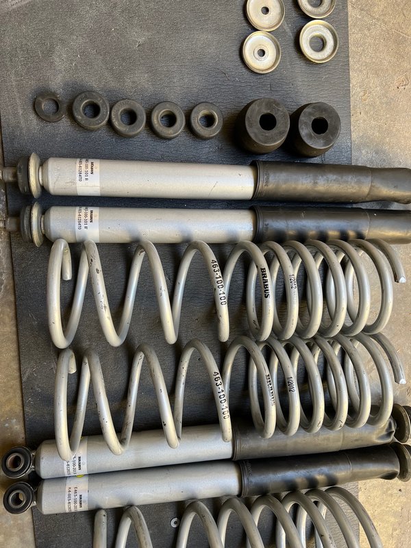

Bonjour, je voulais depuis longtemps assouplir et abaisser légèrement la suspension. Je viens d'acheter une suspension Brabus en bon état pour mon G350 de 2013, qui, selon le vendeur, n'a pas parcouru plus de 5 000 kilomètres. Si vous avez déjà installé ce kit, pourriez-vous m'indiquer où et comment installer les bagues en caoutchouc sur les amortisseurs et dans quelle position installer les ressorts ? Merci d'avance.

Les spires les plus serrées en haut.
Les gros caoutchouc semblent être les butées de pont.

bonjour . je nest pas compris pour Les gros caoutchouc . merci
Messages : 7243
Re: Suspension BRABUS
Les 2 gros caoutchoucs à côté des 4 petits (des amortisseurs).
