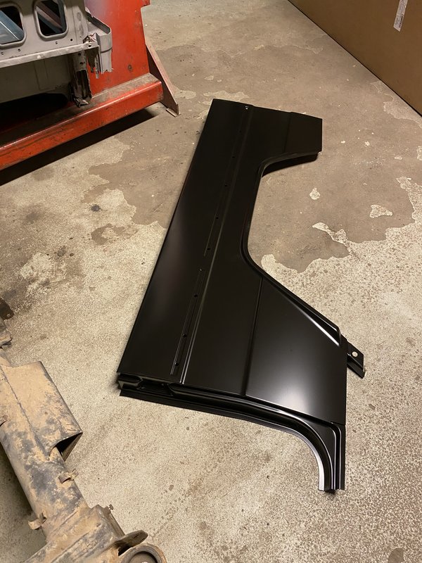

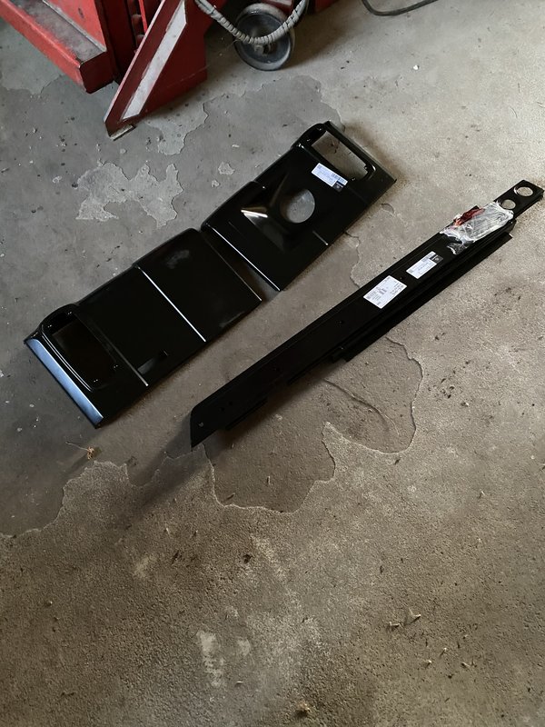

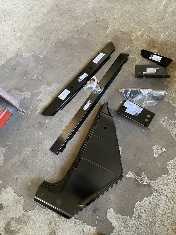

Les pièces commencent à arriver :D
Pour l’aile arrière, il a dû fouiller en Allemagne car apparemment il n’y a plus de dispo nul part pour l’instant.
Modifié en dernier par guillaume57 le mer. nov. 11, 2020 5:25 pm, modifié 1 fois.

C’est vrai que quand on regarde la concurrence, mon frère a un Frontera, on a déjà changé les 2 bas de caisses il y a quelques années, maintenant c’est le châssis qui commence à pourrir, je pense que c’est son dernier ct.
Et un ami avait un Patrol des années début 2000, eh bien il est déjà à la casse, le châssis était pourri...
