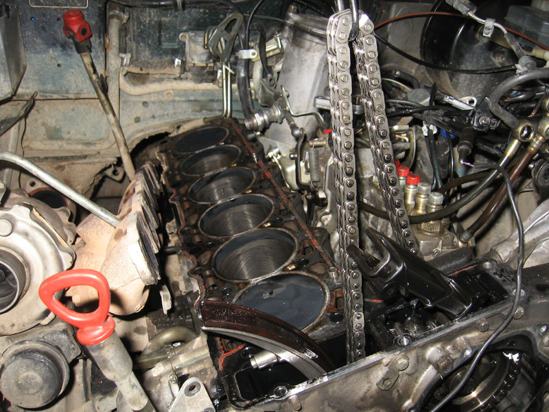

Bon, j'ai attaqué les travaux. C'est du boulot !! Je ferais un post detaillé avec toutes les étapes... Mais là, je bute sur deux problèmes :
J'ai prévu les embouts XZN.10mm pour les vis à empreinte femelle de culasse mais bordel, ils ont foutu une vis XZN à empreinte mâle pour l'arbre à came. Faut que j'aille acheter une douille. A moins que quelqu'un dans le sud de Paris en ait une à me prêter ??
Deuxième problème. Je voudrais changer l'axe du tendeur, mais voilà, c'est une empreinte CHC de 17mm (ou 18... j'avais pas mon pied à coulisse). J'ai jamais eu de clé alène de cette taille !!! (Pour info, l'ancien montage c'était un gros roulement mais là, c'est un gros axe qui sert de palier -> plus de roulement sur l'axe du tendeur depuis 94 ou 95...)
Serge

Salut Serge,
Pour la vis de l'arbre à came, il te faut simplement une douille de 13 ou 17( je ne sais plus) en 12 pans, pour l'axe du tendeur, tu serre deux écrous M12 sur un bout de tige filetée de mème longueur que les deux écrous, tu soude les écrous entre eux et sur la tige, le six pans des écrous fait 17 comme la clè qu'il te faut :wink: , tu utilise ce montage avec une clé à oeil ou à pipe de 17.

Salut,
Pour accéder à la vis du bas de la pompe à eau, j'ai du démonter la petite tôle qui sert d'index sur le damper pour le pmh. Mais voilà, comme un plouk, j'ai pas noté sur quelle graduation elle était. Cette tôle est fixé par des trou oblong (normale, c'est pour la régler) mais voilà, comment je fait maintenant ???
Comment être sur de la remettre au bon endroit ?
Serge
A poil !! Le G est vendu...
Serge 91
Messages : 1659
Enregistré le : ven. sept. 03, 2004 7:02 am
Localisation : IdF
Message par Serge 91 »
Salut,
Bon pour le pmh, j'ai remis l'index. En fait, avec les marques laissées par les plans d'appuis sous les vis, j'ai réussi à le remettre au mm près. Je peaufinerai le réglage de cet index plus tard en mesurant la position haute du piston N°1.
Sinon, une bonne et une mauvaise nouvelle :
La bonne, tout à l'air nickel ! Chaine nickelle (pas de décalage), poussoirs nickels, plan de joint nickel, etc...
La mauvaise... bin c'est que c'est peut-être plus grave. Soupapes naze ? ou autre chose ???
Une idée ?
Serge
