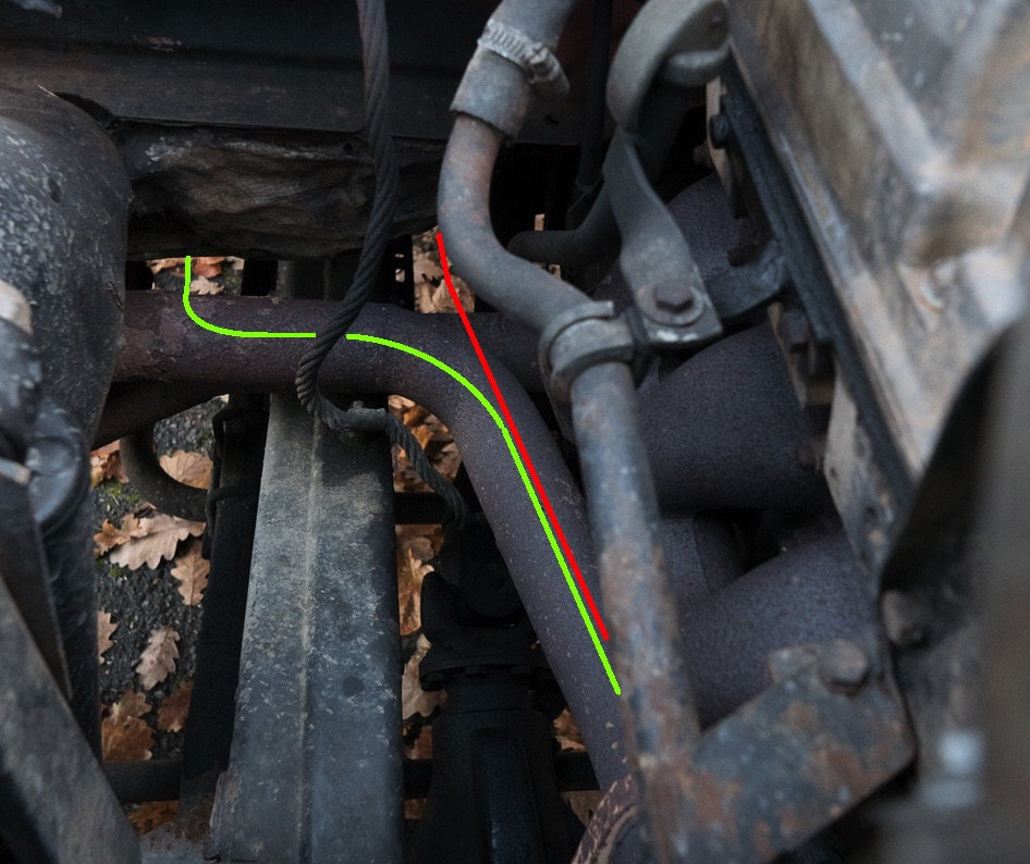

macfun a écrit : ven. nov. 22, 2019 6:24 pm L'implantation actuelle est similaire à l'échappement du 463.
Mais l'adaptation au 460 nécessite la modification du tube support de caisse.
Je ne le passerais pas entre la caisse et le tube de châssis comme ton tuyau cuivre, parce que ce n'est possible qu'avec le body-lift et donc ça devient difficilement réversible sans refaire une nouvelle fois la ligne !!!

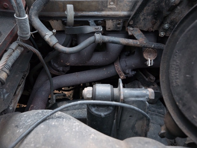

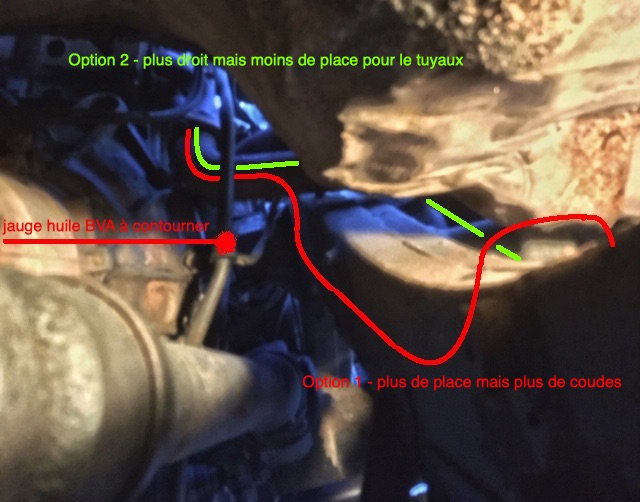

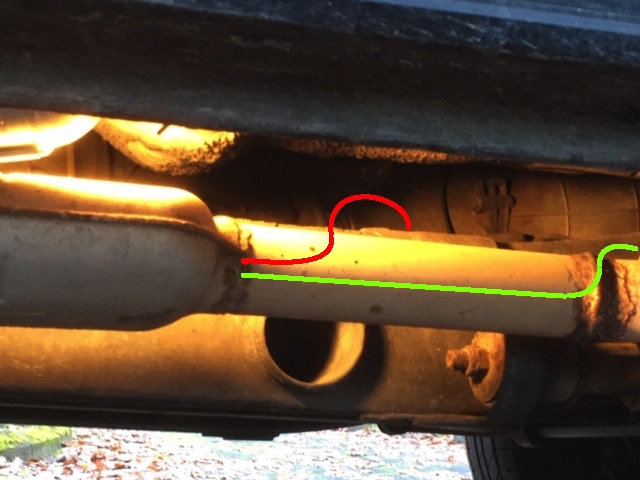

Voici quelques images, j'espere plus claires des prededentes...
les collecteurs :
les 2 possibilité de passage, la ligne verte est bien plus serré niveau de place par rapport à la rouge qui passe presque droite, presque car il y a la jauge de la BVA qui derange
vue par dessous :
du coté de la ligne :

maclauriver a écrit : mar. déc. 17, 2019 11:13 pm Je ne sais malheureusement pas donner de photos, je n'ai pas mon G sous la main
Mon G est un 230 modifié avec un swap merco 260 essence et bte 5
l'echappement du six cylindres est à gauche ( face au G) et double, deux collecteurs d'echappement avec un présilencieux associés sur chaque collecteur
Sur le 230 l'échappement se tortille à l'intérieur du chassis en passant entre boite de vitesse, transfert, cardans, silencieux et passe au dessus du réservoir
Une horreur a démonté, à ajusté, et munis d'une série de raccords.
J'ai fabriqué un nouvel échappement en inox qui sort de la contre aile et longe le longeron de chassis, comme sur ton G
Je me suis inspiré de photos de ligne d'échappement de 44² et de G v8
Je n'ai pas de body lift, je suis passé entre le tube de support de caisse et la caisse l'aide d'un morceau de tube rectangulaire modifié d'un coté pour s'adapté aux deux présilencieux et ensuite au delà du tube de support de caisse à un raccord souple tressé, puis un tube inox droit contenant le support de sonde, un silencieux inox, et un tube coudé en sortie double juste devant la roue ar.
4 silent bloc supporte la ligne attaché à la caisse, un pare feu de classe E 260 protège la caisse du silencieux.
Le tube rectangulaire est si j'ai bonne souvenance du 25 x 70 inox ( cote ext)
En ajustant précisément les points d'attaches aux collecteurs il y a moyen de laissé environ deux centimètres entre le tube inox et le tube de support de caisse, assez pour évité qu'il touche; sa position le mets hors de portées de la roue et pneu, bf goodrich mud
En gros il suit le parcours de ta ligne verte sur la photo qui montre la vue de dessus
Je dois aussi dire que je suis ferronnier et ai une formation de tuyauteur, mais c'est pas trop compliqué en finale; l'usage du tube rectangulaire évite des coudes et des contre coudes, à contrario il demande un peu de façonnage et de travail de soudure afin de le finir en tube rond et double pour le collecteur.
