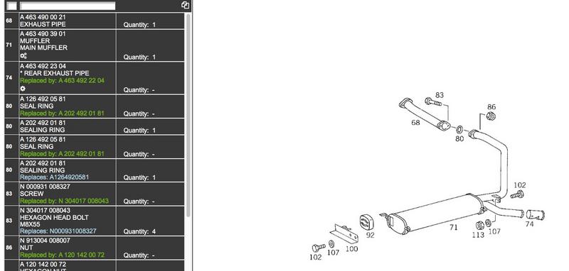

Le 270CDI, il n'y a pas de 2ème silencieux (en tout cas sur cette vue liée à un VIN de 270CDI) :

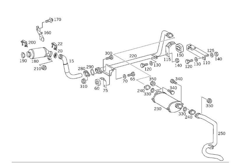

Le tube du 350GTD avant le deuxième silencieux (le premier étant sous le passager):
A minima, les joints 330 et 80 ont la même référence : A 202 492 01 81
De la à dire que le tube a la même longueur que le silencieux ...
Et que ça va apporter quelque chose à part le bruit ...
