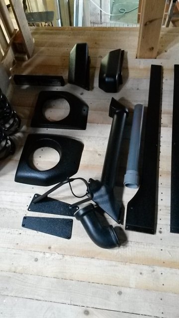

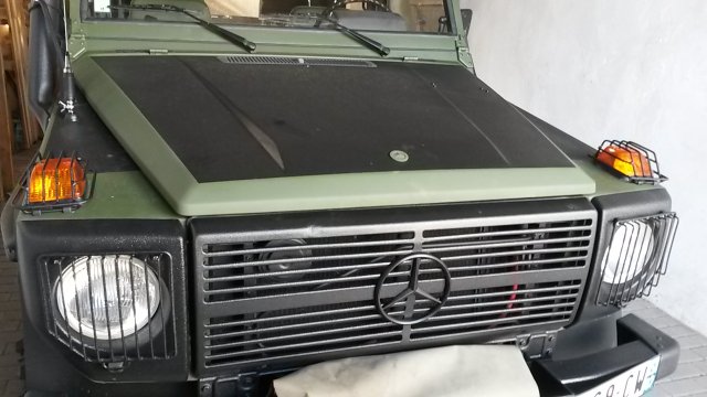

Capot, aile, toute les baguettes latérales, calendre, pare choc, panneaux de porte int., le plancher bois coffre wolf jantes, entourage feu, etc...
Imagegoogle find a gas station near me
Imageimage share
Le rendu est bien en plus! Merci Yannick!

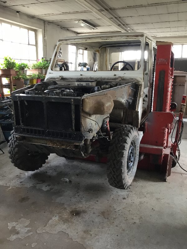

Ça y est j’arrive quasiment au bout, encore quelques détails et la caisse va pouvoir sortir :mrgreen:
Mais avec ce genre de pont ça va être un peu hard, on va se débrouiller :wink:
Il me semble que les ailes arrière sont différentes quand on monte les élargisseurs d’ailes d’origine, quelqu’un aurait la référence des ailes par hasard ?
Exact, les bords d'ailes diffèrent, c'est d'ailleurs très moches sans les élargisseurs !!!
Mais pas de ref sous la main.
