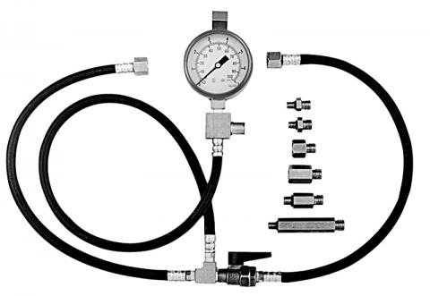

Mais pense à investir dans un système de mesure de pression, tu tapes "CIS pressure meter" dans google et tu auras des exemples.
Il FAUT la vanne d'isolement, et monter le système avec la vanne côté tuyau et pas côté K-jet.
Ou tu le fais toi-même, juste les raccords sur le K-Jet sont un peu spécifiques (filet métrique fin).
Le carré sous le manomètre est une purge d'air (c'est optionnel mais stabilise la lecture).

je vais essayer de trouver cet appareil de mesure . dans le principe il se branche comment arrivée essence coté robinet et l'autre extrémité à l'entré d'alimentation du k jet ? au final en série
J'ai vu des exemples sur des Golfs avec des prises de pressions branchées en entré et sortie du K jet, si tu as des schémas ou exemples de prises de pressions je suis preneur.

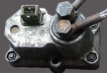

En regardant sur des infos k jet il parle aussi d'un correcteur de réchauffage photo au dessus si ça a fonctionné :oops: est il aussi sur le G?
MERCI
Messages : 7251
Re: alternateur
Le correcteur de réchauffage (WUR en anglais) du 280 se situe sous le collecteur d'admission à hauteur du cylindre 6.
Juste derrière le bloc filtre à huile.
Attention il y a eu 2 versions.
cela dit, il sert aussi à l'enrichissement à l'accélération et à pleine charge (diminution de la pression dans le collecteur d'admission => diminution de la pression de commande => enrichissement par injection).
Mais d'abord résoudre le problème de débit (mesuré sur le tuyau de retour du K-jet), 2 litres/minutes.
Si pas OK, ça ne sert à rien de chercher ailleurs.
Puis la pression système, au moins 5 bars.
Le système de mesure se place entre la tête du K-Jet et le tuyau qui va vers le WUR.
Sur le 280 c'est le tuyau qui part du centre de la tête (voir photo, le tuyau est démonté).
Donc dans l'ordre de montage : Tête K-jet - adaptateur - tuyau - té - vanne - tuyau - adaptateur - tuyau vers WUR.
Fonctionnement normal :
- vanne ouverte, mesure de la pression de commande (basse, à froid, 0,7b à 0C, 1,2b à 20°C, et haute moteur chaud vers 3,6 b).
- vanne fermée, mesure de la pression de pompe, 5,4 bars (le moteur ne tourne pas bien).
Tolérance +/- 0,2b.

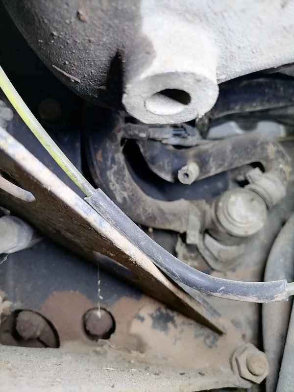

Image j'ai remarqué que cette durite est débranché le plastic est pourrit , par contre pour aller la rebrancher ça va être compliqué .
elle se trouve à l'avant sous le bocal de la pompe de direction assistée , ça doit être une durite de dépression ( si vous avez une idée)
