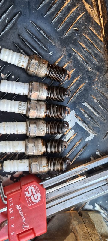

Bon très mauvaise nouvelle cet aprem..... Je me suis mis a bricoler dessus..... Bobine Ngk racing neuve + fils, j'ai les bougies mais je les mettrais après....
Sont pas belles les bougies des cylindres 5 et 6....
Et la j'ai voulu prendre les compressions
cylindre 1 --> 9 (1er passage) puis 12
cylindre 2 --> 4 (1er passage) puis 4
cylindre 3 --> 5(1er passage) puis 5.5
cylindre 4 --> 9.5 (1er passage) puis 11.5
cylindre 5 --> 9.5 (1er passage) puis 11.5
cylindre 6 --> 10.5 (1er passage) puis 11
Voila... pas commencé que l'année 4x4 est pas loin d'être fini.

Pour savoir si le problème vient des pistons ou du haut moteur injecter un peu d'huile épaisse dans le cylindre, si la pression remonte, problème piston si non problème haut moteur.
