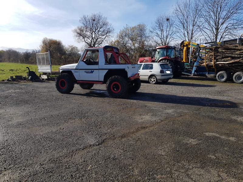

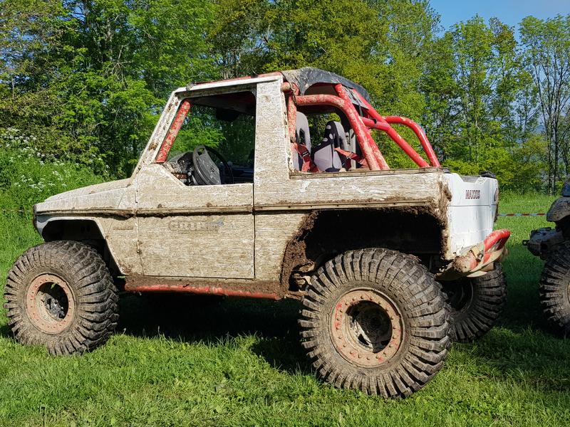

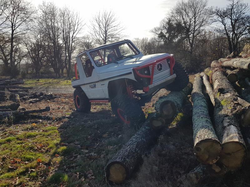

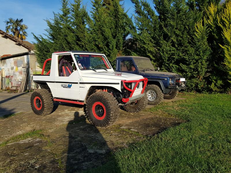

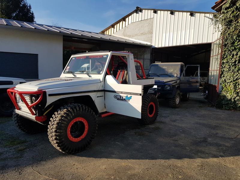

Du coup mon nouveau G est un W463 avec un moteur Brabus 3.6l :twisted:
donc :
Châssis + caisse --> W463
demi-portes alu
siège semi-baquet +harnais et ceinture, ont sait jamais :lol:
Arceau intérieur qui fait aussi arceau ext
Ponts avec couples coniques en 6.17 + transfert --> W460 (sans rcv) Et mix système 463/460 pour les blocs...
Freins séparés arrière hydro

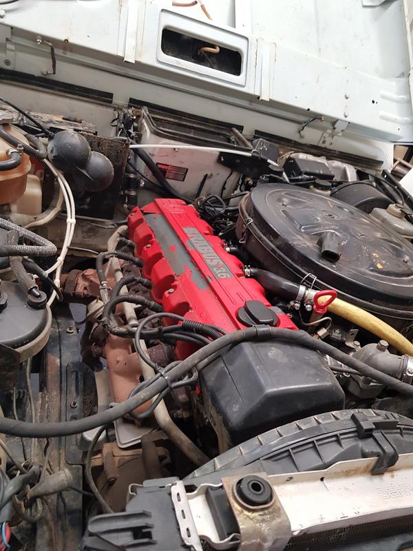

Moteur Brabus 3.6l + échap inox
Pneus Maxxis trepador en 37"
Caisse raccourcie derrière et réduite à l'avant
Empattement allongé à 2m60 et débattement augmenté / voie passée a 2m

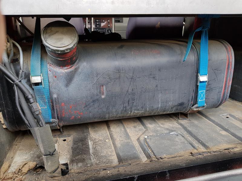

Réservoir/filtre/pompes dans la benne
A venir dessus, remise en forme du bloc avant
Changement du liquide de refroidissement (j'aime pas la couleur..)
Une révision en gros jusque là..
la visco-coupleur va dégager, remplacé par des ventilos électriques + sonde
peinture moteur + tuyau :lol:
coquille pont avant
J'ai pas trouvé la suite, ou j'ai oublié :lol:

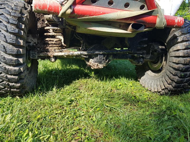

bruno jordan a écrit : ven. janv. 11, 2019 9:03 am empattement rallongé, comment?
Pont arrière reculé et pont avant avancé :mrgreen: En gros c'est ça environ 10cm pour chaque pont.
Ha si, une autre modif, je vais mettre une coquille aussi sur le pont avant :mrgreen:

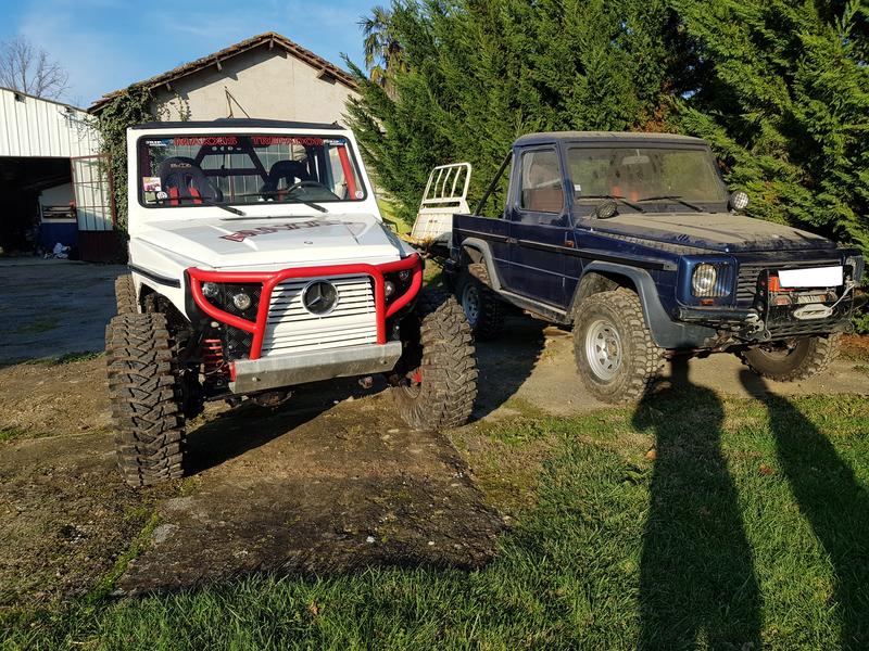

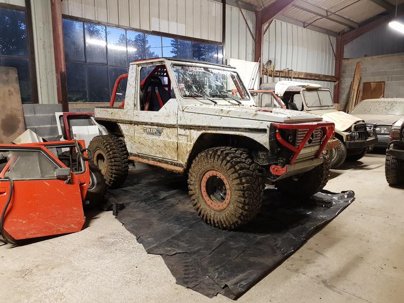

J'aime bien la ligne "épurée" de la cabine qui reste look cabrio.
Par contre la carrosserie va manger grave au premier appui sur un arbre.
Tu peux poster des photos des "rallonges" et de la direction devant ?
Ou l'ancien proprio a "simplement" bouger les attaches de tirant sur le châssis ?

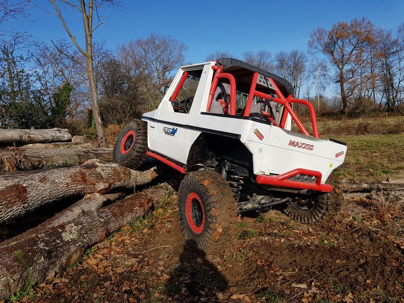

En rallongeant l’empattement on perd en angle ventral, donc plutôt valable pour la vitesse et non pour le franchissement, non?
bruno jordan a écrit : ven. janv. 11, 2019 2:20 pm En rallongeant l’empattement on perd en angle ventral, donc plutôt valable pour la vitesse et non pour le franchissement, non?
Il faut trouver un compromis entre angle ventral et angles d'attaque.
En rehaussant grâce aux pneus plus grands (je suis à 29 cm sous le carter de pont avec les Swampers 35", à la place de 21 cm d'origine), ça compense un peu. Et si on a une plaque sous le 4x4, ça glisse au lieu d'accrocher.
donc on peut augmenter l'empattement jusqu'entre 100" et 104" (2540 à 2642 mm), 2x 10 cm on arrive à 2600 mm (théoriques).
Après interviennent la répartition des masses, la géométrie de la suspension et de la direction ...
Vu qu'on élargit la voie, on stabilise aussi dans les dévers, en plus je ne suis pas partisan de rehausser les suspensions qui font remonter l'ensemble du bestiau ...

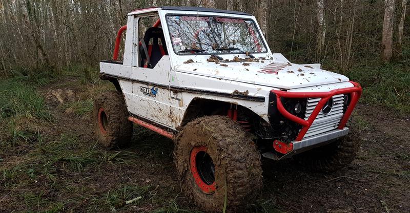

macfun a écrit : ven. janv. 11, 2019 1:25 pm C'est ce que je comptais faire pour le 303GE ...
Dans un premier temps, je pense placer des extensions sur les bras d'origine (ça permet de jouer sur les longueurs) au lieu de couper et souder.
Derrière ce n'est pas trop casse-tête en bougeant le réservoir.
Mais devant tout s'imbrique et il y a la direction d'origine à garder (full hydro faut le budget).
Tout a été avancé devant, il m'a dit qu'il y a réfléchi un moment car le boitier de direction prend de la place...
Devant avec les roues qui dépassent, l'angle de braquage et les freins ça va pas toucher.
La cabine si ça touche, c'est pas grave car les gouttières ont été remplacées par de la cornière, et le tout est soudé à l'arceau intérieur.... il a déjà tapé plusieurs fois... ça bouge pas.
Il y a que derrière... faut que je remplace le caoutchouc noir par du tube légèrement déporté de la caisse et ça ira.
On perd un peu, mais ça permet d'être plus stable et de passer de plus grosses roues, avec les 37... ça doit être pareil qu'avec l'empattement d'origine.
La largeur aussi a été augmentée, vu qu'il fait 2m de large, au lieu de 1m70 environ

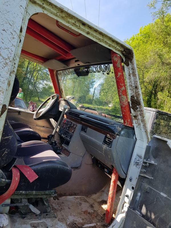

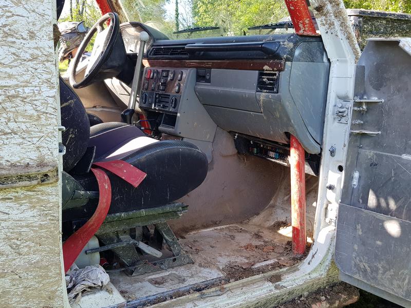

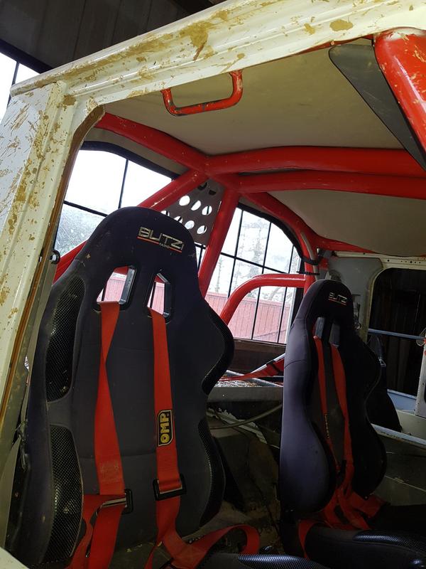

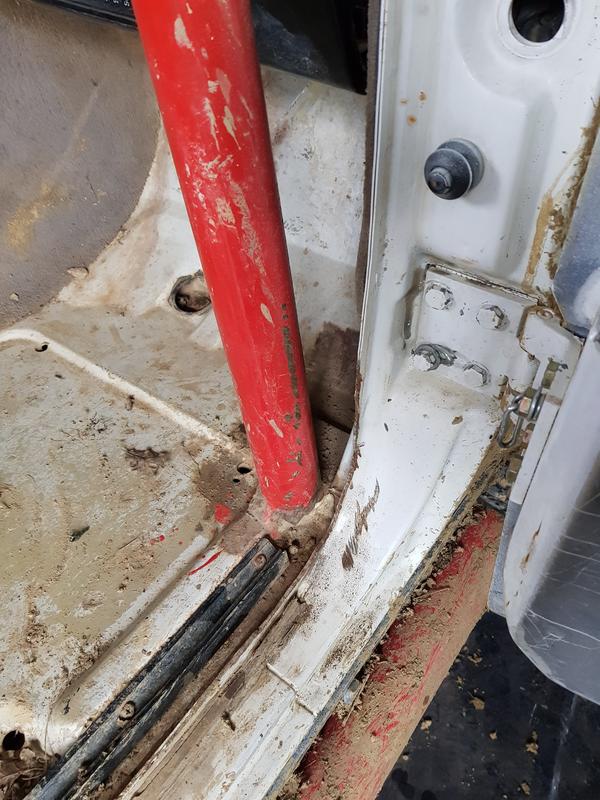

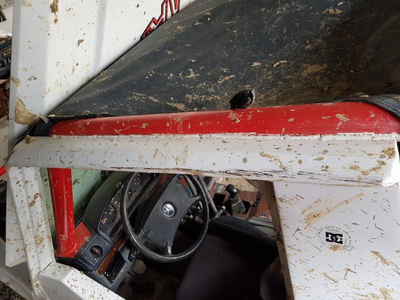

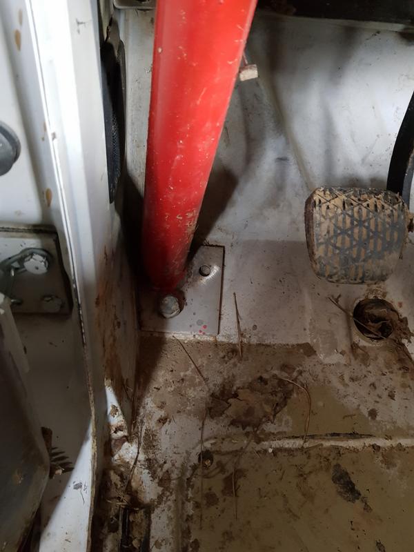

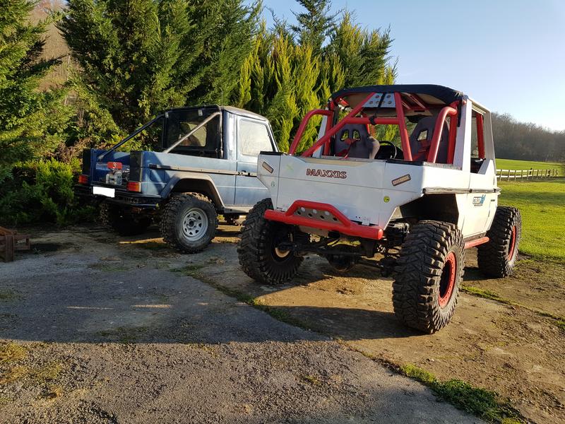

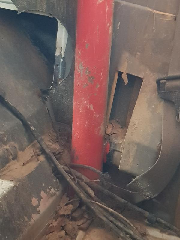

Tu aurais un peu plus de photo de l'intérieur?
Notamment de l'arceau et de ses points de fixation. Il me plais bien cet arceau! :mrgreen:
Yabi a écrit : ven. janv. 11, 2019 8:15 pm Tu aurais un peu plus de photo de l'intérieur?
En effet, il a l'air particulièrement bien pensé, bien réalisé, le passage dans le tableau de bord est soigné.
Les ailes avant en tube sous la tôle au look d'origine mais se rétrécissant vers l'avant, c'est une belle réalisation aussi.
Je comprends que les 37" (si j'ai bon souvenir) passent avec 10 cm de plus vers l'avant, sans ça les pneus arrivent dans la caisse.

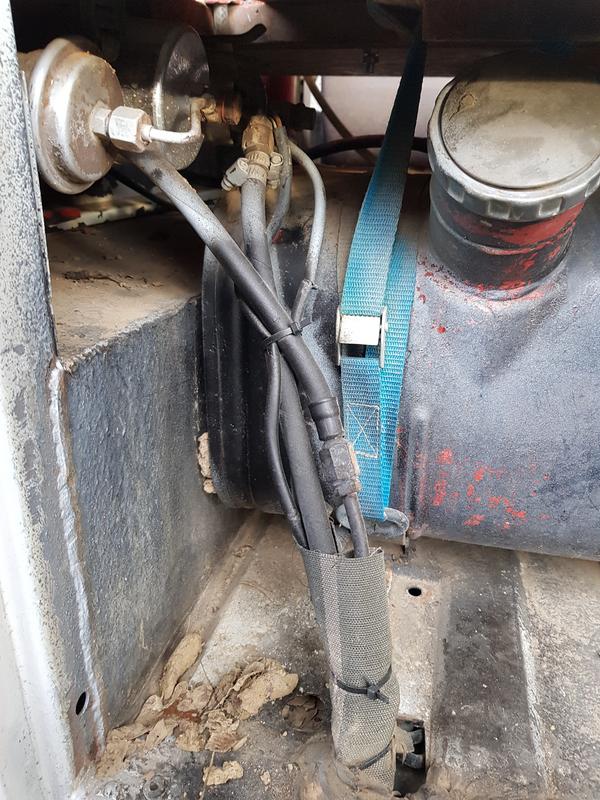

Quelques photos de l'intérieur de la benne aussi, pour l'implantation du réservoir, pompe, etc ... ?
Quelle hauteur fait-il ?
Non j'ai que ça... je peux en faire d'autre. L'arceau, on dirait un arceau Jeep Poison Spyder (voir cette annonce : https://www.leboncoin.fr/voitures/1551101471.htm/)
C'est vrai qu'il est sympa :mrgreen:
macfun a écrit : ven. janv. 11, 2019 8:21 pm En effet, il a l'air particulièrement bien pensé, bien réalisé, le passage dans le tableau de bord est soigné.

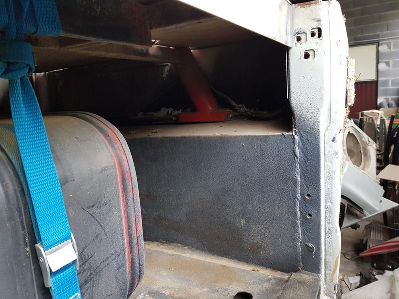

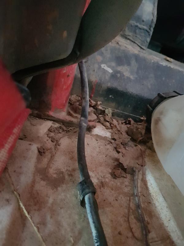

oui les découpes sont top, après j'ai pas trop regardé l'arceau :lol: Il a été tester donc je sais que j'ai pas besoin d'y toucher. :mrgreen:
Ce sont des ailes recoupées... mais j'ai toujours la face avant d'origine !
Pas grand chose dans la benne, réservoir, filtre et durites. Faut que je modifie le remplissage, c'est galère...
Aucune idée pour la hauteur aussi :?
Il est plus haut que mon autre 463 en +5 et pneus en 33" :mrgreen: :lol: :lol:
Voici les photos de l'arceau et intérieur:
