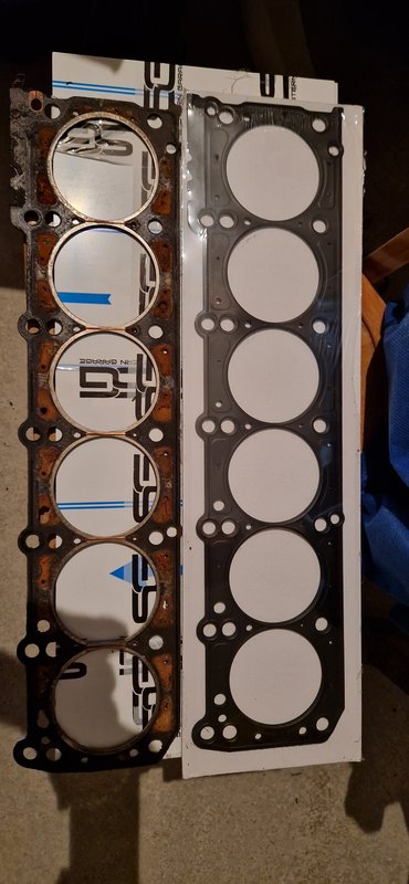

Bon le visuel peut être trompeur ! Enfin oui et non.... Le joint de culasse des 300GE ne correspond pas au Brabus, mais le joint du 3.6l AMG est identique au Brabus, du coup me reste plus qu'a lâcher 380€ pour n joint de culasse...
- Messages : 7230
Il y a 1 mm de différence d'alésage entre le Brabus et l'AMG, de mes lectures ...
Au pied à coulisse j'ai 92.6mm comme sur le site, je recontrôlerai demain.
Par contre sur le site, j'ai l'impression que seul le hybride est dispo, pas l'origine.
Celui du 350 TD fait 92.4 d'alésage, peut être une solution plus économique.
C'est à regarder en effet, après j'ai les pistons qui dépassent du bloc, donc me faut pas un alésage plus petit sinon ça va pas passer.
Tu as la ref du joint de culasse du 350 ? que je regarde si les trous correspondent.

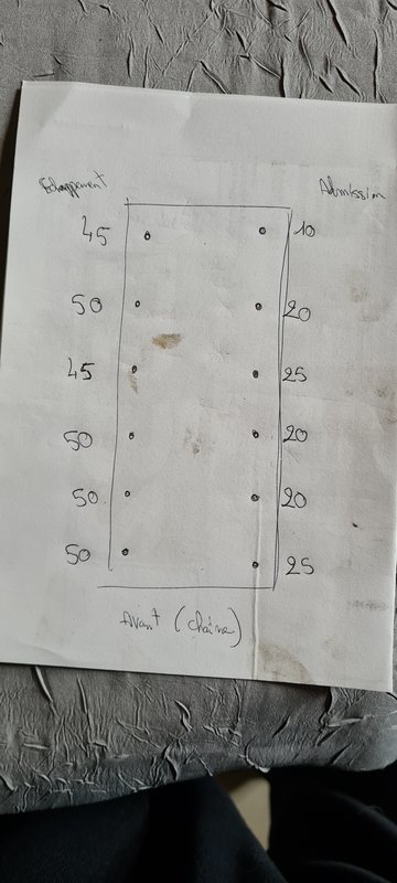

J'ai pris le jeu des cames avant démontage, j'ai rien vu d'anormal sur les piston 2 et 3.... je pense le 6 est a retoucher en admission.
ref du JDC du 350: A6030163620
Il y a plusieurs ref possibles en fonction des cote de réparation de la culasse.
Merci ! Et la ref des segments tu l'as connais aussi? Car ça a être ça le plus dur a trouver, mais ceux du 350 peuvent correspondre..

J'ai regardé la forme du JDC de 350GD, mais ça ne correspond pas du tout.... dommage la piste était bonne !

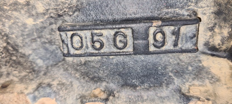

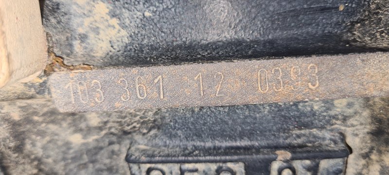

Du coup je continue à chercher une rta ou des infos sur le moteur, mais ça ne porte pas trop ses fruits, du coup je suis aller prendre le numéro moteur, ça pourrait m’aider.

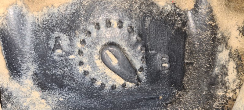

Vous savez à quoi correspondent les marquages sur le bloc ? C'est sur et sous le numéro moteur.
- Messages : 474
L'aiguille style montre se sont des infos sur la coulée du bloc
5G 91 sont probablement aussi des dates de coulée du bloc et de lots de coulée avant usinage
Le 91 correspond a l'année du G, mais surement aussi l'année de fab du bloc de la voiture avant qu'elle ne passe chez Brabus.

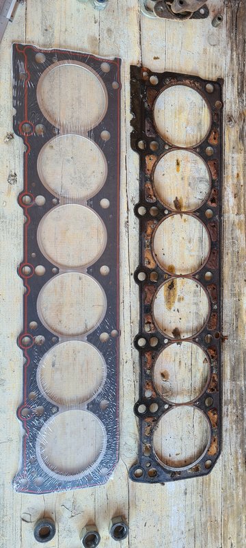

Petite avancée sur la réfection moteur, mais énorme pour moi !!!
J'ai réussi à trouver le Graal ! Le fameux joint de culasse!!!
Alors pour infos, les joints de culasse de M103/M104/Amg/Brabus sont tous identiques. Du coup j'ai réussi a ne trouver qu'un joint de culasse pour M104 3.6l AMG renforcé pour passage du moteur en turbo (1.74mm origine, celui-là en fait 2mm). Une histoire quand même à 400€. Et pour le déballage il faut se le gagner.... il va pas s'abimer au transport et tant mieux vu le prix.

Alors c'est pas tellement le prix qui me gêne, bon c'est hyper cher.... mais je voulais déjà voir si cela correspondait bien à mon jdc.... car les photos ne sont pas toujours correctes !
Je vais en prendre de réserve (qui j'espère ne me serviront pas) du coup ! Même si la livraison se fait en 2j
J'ai pris chez Stern garage! C'est le lien que j'avais posté il y a quelque temps, ils ont de la belle pièce.
