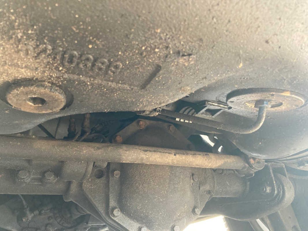

Bonjour à tous, je déterre une nouvelle fois ce post.
Suite aux soucis de désamorçage du 300GD (w463) de mon père, je voudrais démonter la crépine dans le réservoir, d'après Macfun, elle ce démonte en enlevant le bouchon avec la grosse empreinte BTR, mais d'après l'EPC, elle serait plutot au dessus de la grosse flasque en alu ou est vissé le tuyau...
Avant de tout démonter, je voudrais ètre sur d'avoir tous le matériel ( joints..) afin de ne pas immobiliser le véhicule trop longtemps, du coup je me pose des questions :
Le gros bouchon est facilement démontable mais y a t il un joint en dessous? Je ne trouve mème pas ce bouchon sur l'EPC.
La flasque en alu se demonte de quelle manière ? Clé à ergots pour la dévisser ?
Merci d'avance

L'empreinte BTR c'est pour le réservoir acier de 460.
Ceux en plastique je n'ai pas regardé ... :cry:
Re: Vérification alimentation en carburant sur 300GE
Sur mon 300ge j'ai pas réussi a sortir la flasque... et j'ai du péter la sortie pour attraper l'écrou à la clé à choc car c'était grippé.... ça tourne sur un quart de tour la flasque mais pas plus... après c'était le réservoir plastique qui déformait.
La grosse btr c'est la vidange du réservoir.

Merci à tous pour votre aide, j'ai démonté et nettoyé la crépine aujourd'hui, pas très difficile, je ferai un tuto qui pourra servir à d'autres ;)
