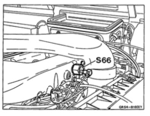

- a-t-il toujours l'électrovanne de protection de surpression turbo (comme sur la photo de jean40) ?
- a-t-il toujours la sonde de pression S66 sur le collecteur d'admission (qui commande l'électrovanne ci-dessus) ?
